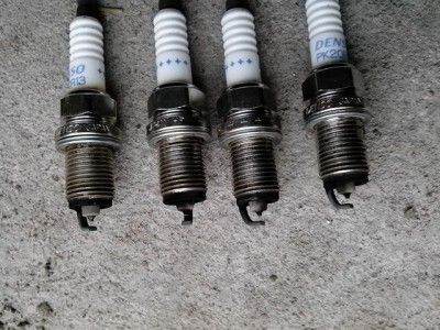

всем привет,что скажете про мои свечи???не слишком черные????свечи прошли примерно две тысичи км! расход по городу 10 литров,многовато,это при новом датчике обедненной смеси!

Лето
Добавлено: Вт фев 18, 2014 10:24 pm |
| Заслуженный |
Зарегистрирован: Вт сен 20, 2011 11:23 am Сообщения: 957 Откуда: Екатеринбург Репутация: 9 [ ? ]
Масло жрёт? Расход по городу не так уж и велик - от стиля очень зависит, от резины, от количества пробок... Даже от внешней температуры.

sano777888
Добавлено: Вт фев 18, 2014 10:27 pm |
| Бригадир |
Зарегистрирован: Вт апр 23, 2013 9:02 pm Сообщения: 128 Откуда: ПСКОВ Репутация: 1 [ ? ]
Машина: CARINA E Wagon
Двигатель: 1.6 4a-fe LB
да вроде особо не жрет,примерно 300-400грам на 7тысяч
| Вернуться к началу |
Лето
Добавлено: Вт фев 18, 2014 10:34 pm |
| Заслуженный |
Не много, но и не мало. Зажигание точно правильно выставлено?

sano777888
Добавлено: Вт фев 18, 2014 10:39 pm |
| Бригадир |
зажигание 10 градусов,стробоскопом проверял

Лето
Добавлено: Вт фев 18, 2014 11:02 pm |
| Заслуженный |
На глаз видно (мне), что свечи чёрные. Масло, скорее всего. Ещё вариант, что на клапанах нагар, не закрываются герметично. Ещё один нюанс остался - эти свечи рекомендованы для этого типа двигателя?

sano777888
Добавлено: Вт фев 18, 2014 11:08 pm |
| Бригадир |
ну эти же свечи оригинал вроде как

Sanchis85
Добавлено: Вт фев 18, 2014 11:56 pm |
| Спортсмен клуба |
Зарегистрирован: Вт сен 28, 2010 11:57 am Сообщения: 6328 Откуда: Новомосковск, Тульская область Репутация: 186 [ ? ]
Лето писал(а): Не много, но и не мало. ну 300 грамм на 7000 это мало  у меня расход масла примерно 1,5 литра на 7-8 тысяч. свечи по прошествии ровно 20 000 пробега (у меня стд мотор) такого нагара не имели

bastynda
Добавлено: Ср фев 19, 2014 1:28 am |
| На доске почета |
Зарегистрирован: Сб апр 23, 2011 6:48 pm Сообщения: 1195 Откуда: Витебск Репутация: 48 [ ? ]
Машина: Carina_E
Двигатель: 4AFE\LB
sano777888 писал(а): ну эти же свечи оригинал вроде как по номеру вроде как оригинал,у нас на авторынках 70 % оригинала-кетайское фуфло,сами продаваны признают -зазор не великоват ? -свечи залиты однозначно,либо форсы не те,либо грязные,еще надо смотреть подачу ВВ напряжения,провода,трамблер,катушку.300 грамм масла такой черноты не сделают

sano777888
Добавлено: Ср фев 19, 2014 7:09 am |
| Бригадир |
зазор я не мерял,но должен быть 1.3мм! я думал просто что эти свечи это лучшее что можно поставить на этот двигатель
Добавлено спустя 3 минуты 35 секунд: форсунки у меня синие бош,провода и катушку замеряю омметром,а как проверить вв напряжение?????и что проверять в трамблере????

Vadim609
Добавлено: Ср фев 19, 2014 7:14 am |
| Заслуженный |
Зарегистрирован: Пн июл 26, 2010 7:13 pm Сообщения: 911 Откуда: Шуя,Ивановская область,ЦФО Репутация: 18 [ ? ]
Двигатель: 2.0 GLI 3SFE
sano777888 зазор должен быть 0.8 мм

sano777888
Добавлено: Ср фев 19, 2014 7:32 am |
| Бригадир |
на лб двигателе 0.8  я всегда думал что должен быть 1.3
