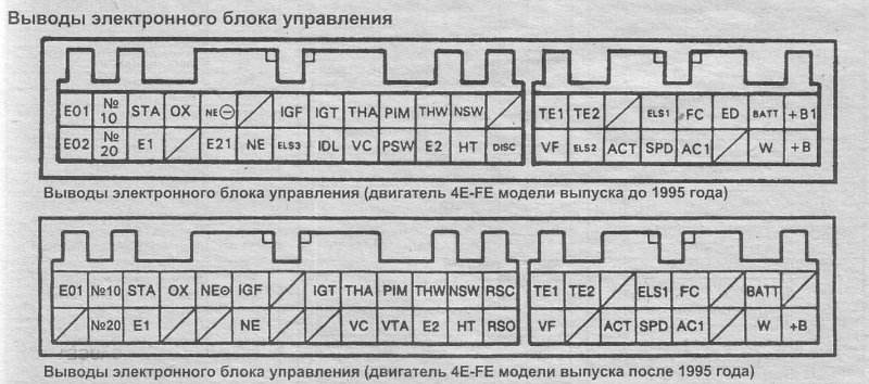

AkiriS писал(а):
Я конечно не на 100% уверн, но помоему на боше же нет те2? ни в колодке ни на мозгах...
да елы-палы.. возможно поэтому в диагностическом разъеме ТЕ2 и нет..
к чему цеплять-то тогда?
неужели мой вариант не диагностируется?.. не могет такого быть..
залезть попробую под бардачек только вечером после работы..
вот здесь распиновка есть faq/index.php/%D0%A0%D0%B0%D1%81%D0%BF%D0%B8%D0%BD%D0%BE%D0%B2%D0%BA%D0%B0_%D0%AD%D0%91%D0%A3_Bosch_Motronic
но я что-то в обозначениях не пойму что где
sb153abk00e210805, англичанка пустая как барабан (XLi)
СообщениеДобавлено: Вт июн 28, 2016 1:23 pm
Сообщения: 3629
Тебе надо в эту схему!
Но они бывают разные.

СообщениеДобавлено: Вт июн 28, 2016 1:37 pm
Зарегистрирован: Вт окт 29, 2013 11:06 am
Сообщения: 115
Откуда: Иваново
Двигатель: 4a-fe std bosch motronic
Дмб
я так понял бошмотроник это вообще особый зверек..
нижняя схема не подписана, что для него, на всякий случай сохранил..
подожду может кто наверняка по бошевским мозгам чего знает, может подскажут..
