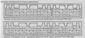

СообщениеДобавлено: Вт июн 28, 2016 1:23 pm
Сообщения: 3629
Тебе надо в эту схему!
Но они бывают разные.
131fe54967af.jpg [ 88.79 КБ | Просмотров: 13189 ]

Дмб
я так понял бошмотроник это вообще особый зверек..
нижняя схема не подписана, что для него, на всякий случай сохранил..
подожду может кто наверняка по бошевским мозгам чего знает, может подскажут..

А по ЭБУ, вынешь его, посмотришь на нем номер, забьешь в инете и найдёшь распиновку.
