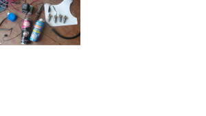

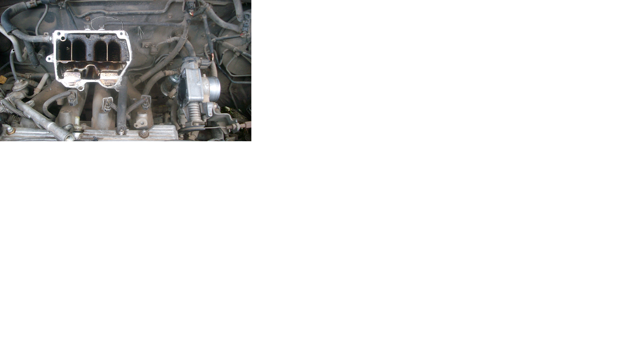

Всем доброго времени суток. Вот и меня постигла та же беда. На холодную работает отлично, пока полностью не прогрелась, все хорошо, но только набрала нужную температуру, начинает троить. Пробую прибавить газу, вообще мрак. В начале заменил свечи, потом бегунок и провода. Все без изменения. Нашел на шланге трещину, что идет от впускного коллектора на датчик холостого хода, ( если я правильно понимаю) . обрезал его, благо его хватило. Стала работать лучше, ну думаю вот и мученьям конец. да не тат то было. проехал с километр и опять та же история. Вчера снял форсунки, ДЕНСО 23250_16150 , цвет затрудняюсь сказать, больше схож с телесным . Все проделал как и писали выше. Стал промывать промывкой для карбюраторов, один баллон SINTEC-650ml. второй CLEANEP_400ml. и все равно одна форсунка работает хреново. Что посоветуете? Оригинал стоит что две мои пенсии. Да! И еще в догонку, где можно купить шланги что идут к впускному коллектору? Все уже дубовые. Их бы то же не мешало заменить.

СообщениеДобавлено: Пн окт 26, 2020 7:50 am
алексашка писал(а):
Что посоветуете?
Можно здесь поискать, можно в поисковик яндекса ввести номер, выдаст результаты,
выбрать наиболее подходящий.
Не совсем понял о каких шлангах речь, если те что снизу, магазин "резинотехника"
и ему подобные, если тонкий сверху, то от вакуумного опережения зажигания ВАЗ.

Уже голова пухнет. Промыл все форсунки, заменил свечи, бегунок, трамплерную крышку и провода. Завел, ну думаю, конец моим мучениям. Мотор работает ровно, увеличиваю обороты, нормально. Поехал попробовать на ходу, рано обрадовался, опять отказывает какой то цилиндр. работает провалами, особенно на прогретом двигателе и на средних и повышенных оборотах . В чем причина? Не пойму. Жду советов. Без Вашей помощи не разобраться
СообщениеДобавлено: Сб окт 31, 2020 12:53 am
Сообщения: 1848
Откуда: Регион 11
Двигатель: 4A-FE БОШ
алексашка
Ну так определи какой цилиндр,на прогретом движке отключай по очереди форсунки.После очередного отключения форсунки если нет изменений,значит этот цилиндрон или форсунка.
Замерь сопротивление форсунки(на горячую),если меньше номинало,не помню,вроде 15-17 Ом
значит глюк форсунки.Это первый этап.Может и второй не понадобится.
СообщениеДобавлено: Сб окт 31, 2020 10:23 am
Сообщения: 207
Откуда: Тула
Машина: toyota carina e XLI
Двигатель: 1.6
Да не возможно определить. На холостых работают все четыре, на месте увеличиваю обороты, нормально, иногда на больших оборотах откажет на секунду, а вот на ходу, увеличиваю обороты, начинает троить, но не постоянно, . Как бы объяснить, временами, в основном на средних и больших оборотах и начинаются провалы на холостых снимал по очереди с форсунок фишки. на 1-ом и 2-ом немного меньше колбасит, чем на 3-ем и 4-ом.. И на холодную и на горячую заводится с пол оборота. Да! Еще забыл один момент, точно не могу сказать до этого, или уже, когда она начала троить, стрелка на температурном датчике вела себе подозрительно, то падала на половину, то опять поднималась до нормы. Хотел уже менять термостат. но все прекратилось само.
СообщениеДобавлено: Сб окт 31, 2020 11:23 am
Сообщения: 207
Откуда: Тула
Двигатель: 1.6

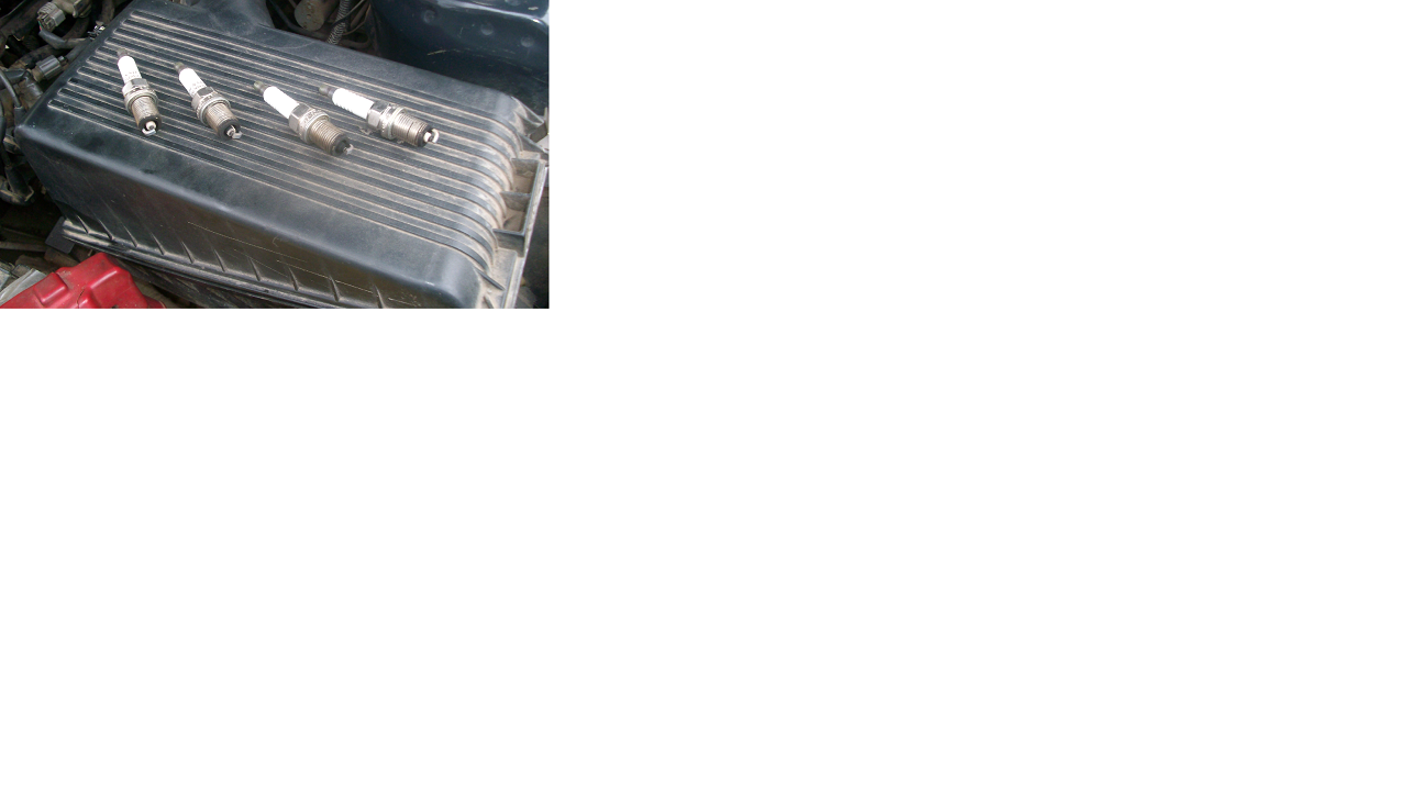

Сейчас прогрел мотор, померил сопротивление. На 1-ом и 2-ом 14,2 ома, на 3-ем и 4-ом 14,1ома. Вывернул свечи, третья вся копченая
