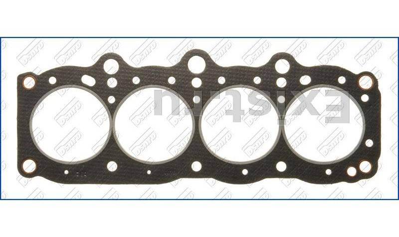

Добавлено: Ср мар 18, 2015 2:08 pm |
Зарегистрирован: Сб фев 12, 2011 11:09 am Сообщения: 2115 Откуда: Нижегородская область УРЕНЬ Репутация: 78 [ ? ]
Такая прокладка нужна?

Зарегистрирован: Сб ноя 09, 2013 10:56 am Сообщения: 2504 Откуда: Воронежская обл., пгт Давыдовка Репутация: 35 [ ? ]
Двигатель: 2C АКПП (3S АКПП)
любашка К сожалению, выбросил. alexrotor 4S - модель двигателя (для внутреннего рынка), остальное номер. У меня также стоял 1S и номер. Почему прокладка не подошла, не понятно. Может продавец коряво набрал?

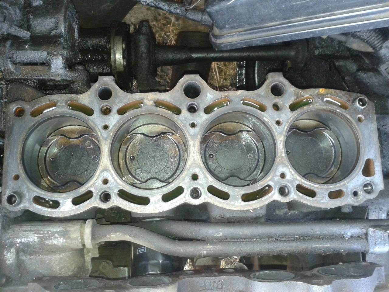

Добавлено: Ср мар 18, 2015 2:26 pm |
| Практикант |
Зарегистрирован: Вс мар 15, 2015 1:54 pm Сообщения: 9 Репутация: 0 [ ? ]
Машина: тойота
Год выпуска: 1987
Двигатель: 4s
вот
