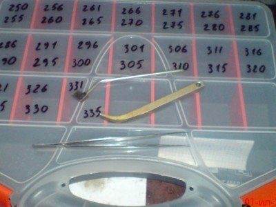

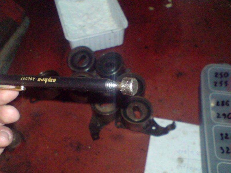

СообщениеДобавлено: Чт июл 01, 2010 11:31 pm
Ну вот мой наборчик для регулировки клапанов. Сделан из восмерочного.

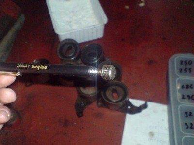

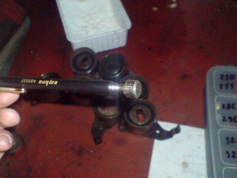

Комментарий к файлу: А вытаскивать лучше магнитом.
5.JPG [ 150.15 КБ | Просмотров: 6869 ]

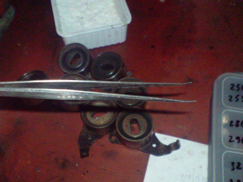

Комментарий к файлу: Пинцетом(острым) поддеваем шайбу
4.JPG [ 156.7 КБ | Просмотров: 6862 ]

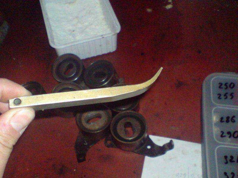

Комментарий к файлу: Эту штуку засовываем между распредвалом и стаканчиком
Немного неудобная,все хочу другую сделать,но руки все не доходят
3.JPG [ 144.75 КБ | Просмотров: 6870 ]

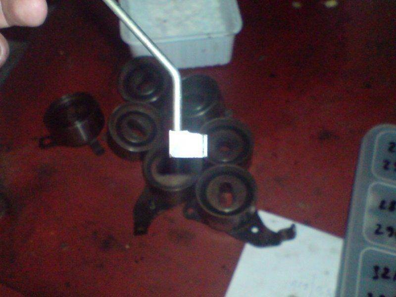

Комментарий к файлу: Этой штукой отжимаем стаканчик
2.JPG [ 155.02 КБ | Просмотров: 6870 ]
1.JPG [ 161 КБ | Просмотров: 6868 ]

Операция по вытаскиванию шайб довольно геморная,поэтому проделываю это лишь на впускном валу,выпускной быстрее и проще снять.
