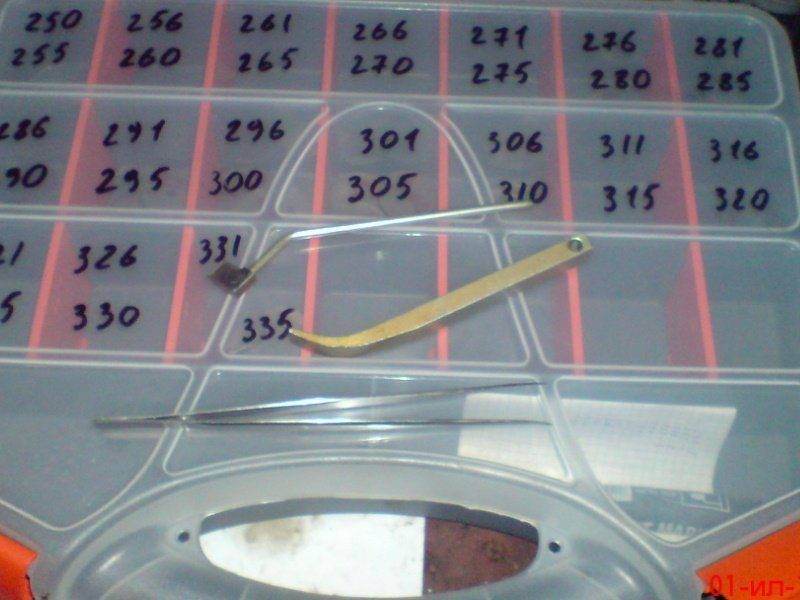

СообщениеДобавлено: Чт июл 01, 2010 11:31 pm
Ну вот мой наборчик для регулировки клапанов. Сделан из восмерочного.
Комментарий к файлу: А вытаскивать лучше магнитом.
5.JPG [ 150.15 КБ | Просмотров: 6628 ]
Комментарий к файлу: Пинцетом(острым) поддеваем шайбу
4.JPG [ 156.7 КБ | Просмотров: 6621 ]
Комментарий к файлу: Эту штуку засовываем между распредвалом и стаканчиком
Немного неудобная,все хочу другую сделать,но руки все не доходят
3.JPG [ 144.75 КБ | Просмотров: 6629 ]
Комментарий к файлу: Этой штукой отжимаем стаканчик
2.JPG [ 155.02 КБ | Просмотров: 6629 ]
1.JPG [ 161 КБ | Просмотров: 6627 ]

Операция по вытаскиванию шайб довольно геморная,поэтому проделываю это лишь на впускном валу,выпускной быстрее и проще снять.

Подскажите.Прошарил форум не нашел чем можно отжать клапана на нашем авто чтобы вытащить шайбы.
Toyota carina e 1.6 мкпп XLI эх седан.
СообщениеДобавлено: Ср окт 13, 2010 5:03 pm
Сообщения: 2535
Откуда: Беларусь, Полоцк
Машина: Carina-Ы
Можно обойтись и без специнструмента - для этого надо снять распредвалы и выкалупывать шайбы простой тоненькой отверткой... :)
А вот здесь Дима вывесил фото самопального инструмента (правда, у него мотор 2С, но сути процедуры регулировки тепловых зазоров это не меняет)http://carina-e.ru/viewtopic.php?t=5842&start=0
СообщениеДобавлено: Ср окт 13, 2010 5:16 pm
На Ашном моторе оч неудобно стаканы фиксировать, хотя пружинки мягкие, и при некотором навыке можно обойтись хорошей отверткой и пинцетом

да для того чтобы померять зазоры снять распредвалы.(шупом померять и размер шайбы узнать)ясно разберу узнаю

Снимать распредвалы нужно для вычисления размера новых рег-шайб, а для замера зазоров - не надо. Делай все по букварю - не промахнешься!!! :wink:

дак а зачем их снимать если можно отжать стакан и вытащить шайбу и померять размер и после вставить новую.
