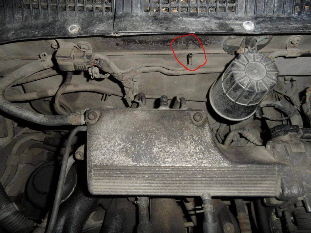

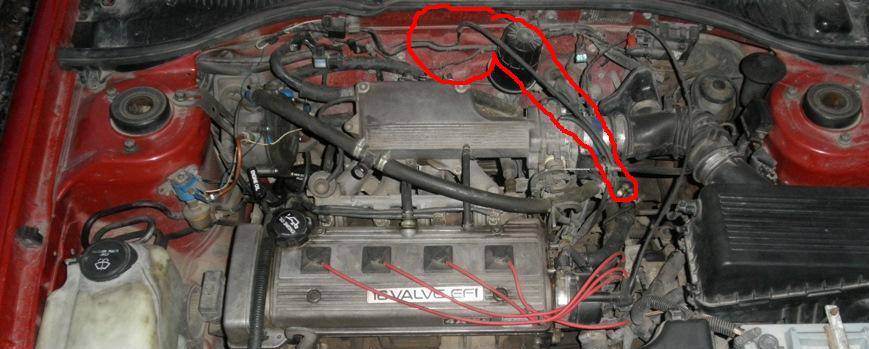

Может я не по теме. Под капотом у меня ни чем не задействованная трубка. На красной ТОЙОТЕ она уходит куда-то в глубь.. :du_ma_et:
Скажите что эта за трубка и к чему ее подключать???
П.С. успел посмотреть, что трубка уходит к резервуару с активированным углем... м.б. ошибаюсь :?
Она уходит на термоклапан, стоит в корпусе термостата рядом с датчиком на "мозги",
с синими штуцерами, а сдатчика на корпус дроссельной заслонки, штуцер с верху.
На красной видно, оба шланга рядом лежат.

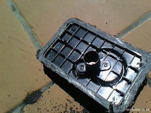

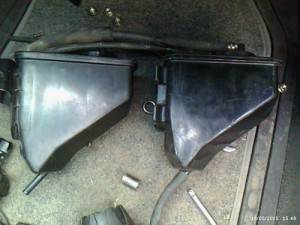

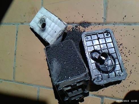

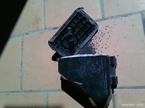

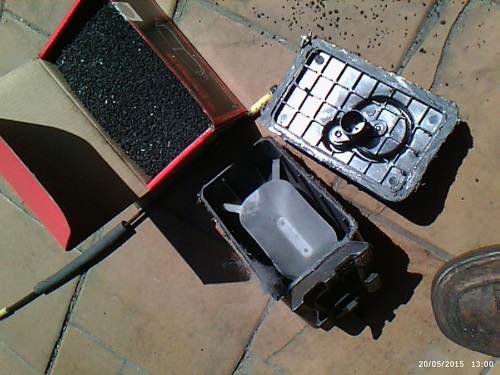

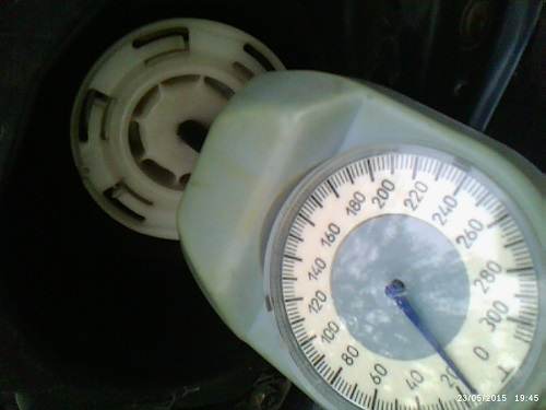

Распилил адсорбер старый. Нечему там ломаться.Поставил б\у. Адсорбер не виноват. После замены сальников в ДЗ была сорвана котрогайка регулировки заслонки. Оказывается в баке создается избыточное давление,замерил с помощью медицинского манометра(вставил в разобранную старую пробку) А клапан адсорбера открывается при 0.3 (наверно атмосферы)из бака. В другую сторону свободно. Так что в баке не разряжение. Поставил оригинальную крышку бака.Адсорбер на наши походит от первого авенсиса с кронштейном всборе.
