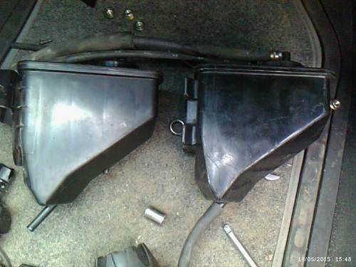

Распилил адсорбер старый. Нечему там ломаться.Поставил б\у. Адсорбер не виноват. После замены сальников в ДЗ была сорвана котрогайка регулировки заслонки. Оказывается в баке создается избыточное давление,замерил с помощью медицинского манометра(вставил в разобранную старую пробку) А клапан адсорбера открывается при 0.3 (наверно атмосферы)из бака. В другую сторону свободно. Так что в баке не разряжение. Поставил оригинальную крышку бака.Адсорбер на наши походит от первого авенсиса с кронштейном всборе.

Комментарий к файлу: слева авенис1 справа наш карина е
