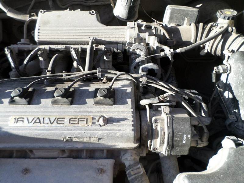

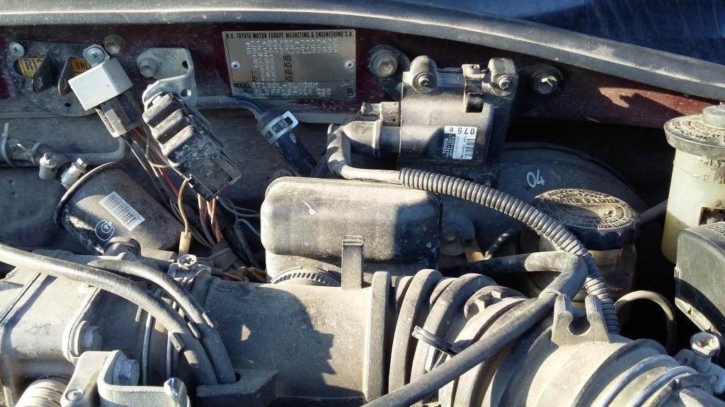

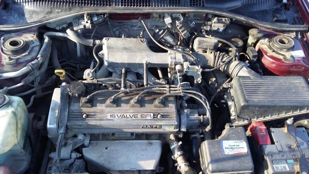

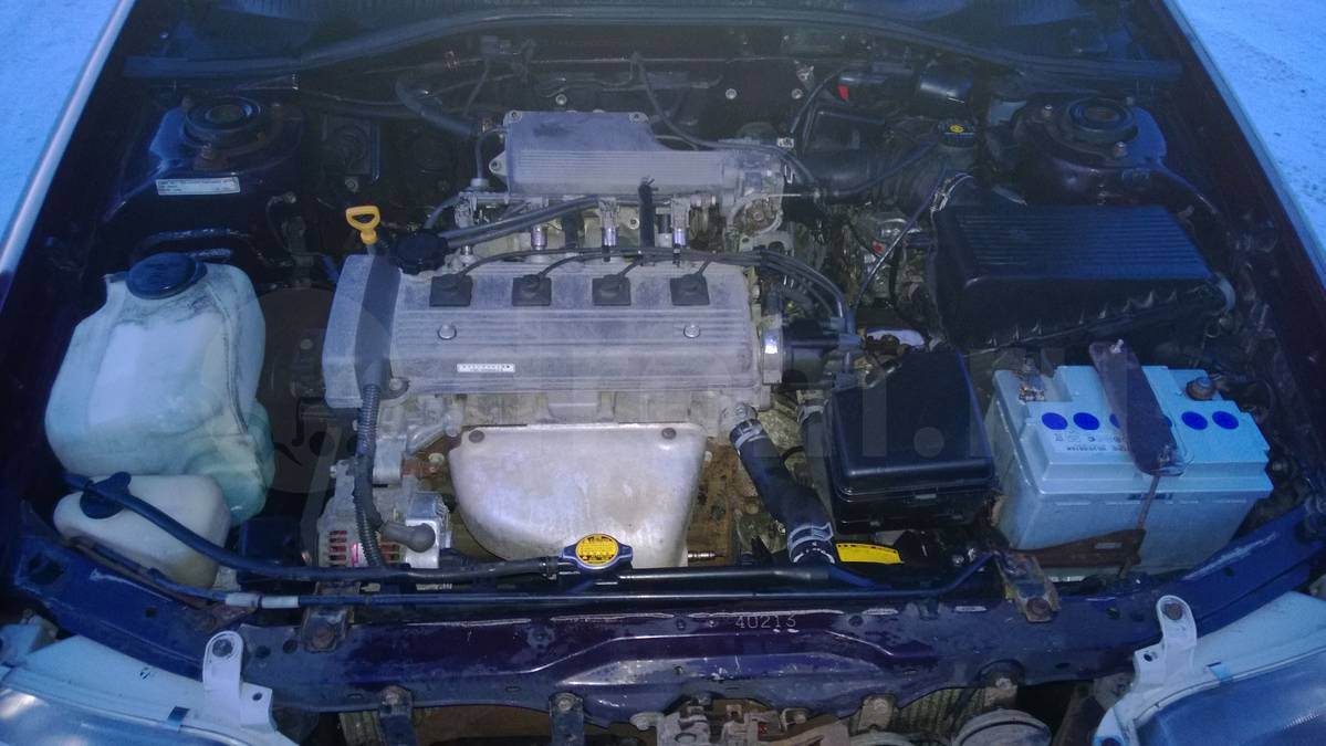

На холостом ходу при прогреве обороты плавают от 1000 до 1500. вообщем-то это не доставляет неудобств, но есть реальная проблема - задержка педали акселератора. Т.е. когда начинаю движение, давлю газ, а реагирует авто только спустя пару секунд, привык уже давить газ заранее за пару секунд, но хотелось бы решить проблему. Посоветовали обратиться сюда, т.к. задержка может быть, если у меня LB. И вопрос, LB у меня или нет ?) и если нет, то в чем может быть причина задержки ? Вложение:

well писал(а): Leon_KennedyУважаемый,фото такого формата нельзя выкладывать.Здесь многие сидят с телефона! прежде чем что-то сотворить,нужно прочитать как это делать!И Тему нужно начинать читать с начала ,чтоб не задавать вопросы в конце! Для кого это написано? viewtopic.php?t=1607http://carina-e.ru/viewtopic.php?t=758 Извиняюсь, исправил фотографии. Тему я почитал, но так и не понял до конца, является ли расположение форсунок во впускном коллекторе достаточным критерием того, что это не LB, там и гибриды бывают тоже оказывается.

alexrotor
Добавлено: Вс ноя 15, 2015 11:11 am |
Зарегистрирован: Сб фев 12, 2011 11:09 am Сообщения: 2115 Откуда: Нижегородская область УРЕНЬ Репутация: 78 [ ? ]
Leon_Kennedy Мотор стд.

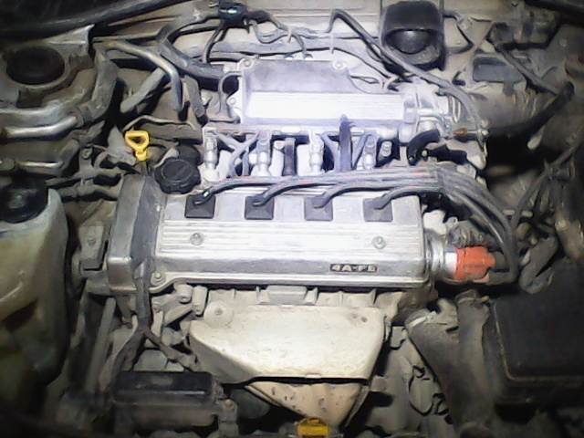

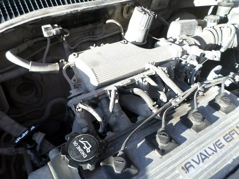

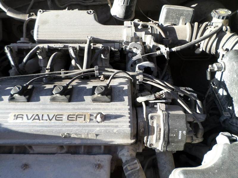

dzoz писал(а): Тут вопрос гибрид не гибрид? хз,вроде СТД -форсы в коллекторе и выхлоп СТД шный

maks 461 96 писал(а): обыкновенный lb двс   нет нет какой ЛБ там сто пудово стд форсунки как расположены не видите? и тем более снизу датчик кислородный? обьем 1.6. на 107 кобыл, но трамблер на 5 дырок.. как у ЛБ

на фото не совсем понятно про форсунки они в колектор вставлены

dzozSTD  Форсунки во впускном коллекторе. Заслонок LB нет.С виду стд.

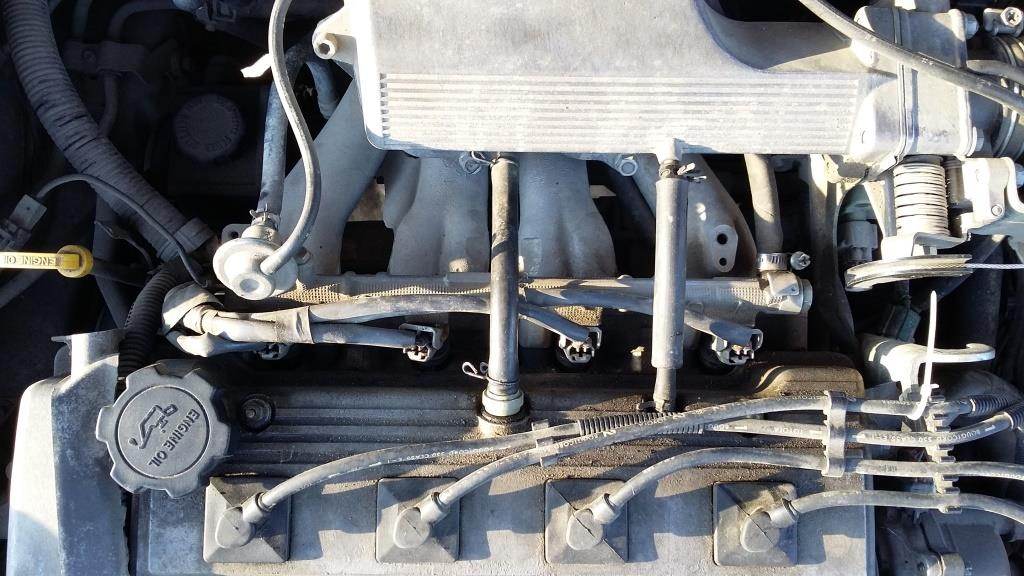

maks 461 96 писал(а): вот мой std твой так одним рыжим трамблером можно понять даже на форсы смотреть не надо хотя вижу СТД ,но скажи я не понял у тебя там что есть длииный провод к модулю зажигания от трамблера в сторону гтц

от распределителя зажигания один высоковольтный провод идет в катушку
