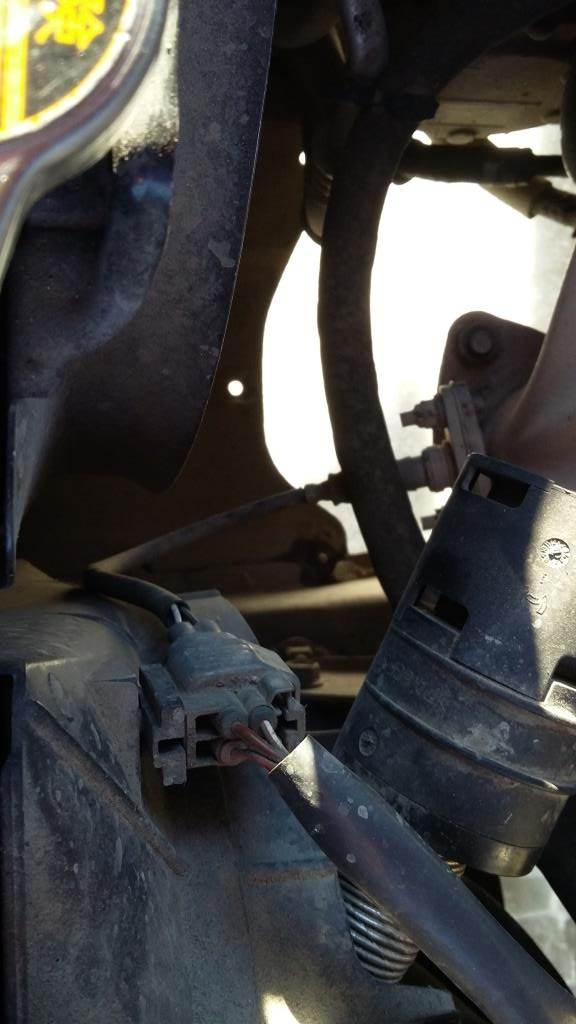

ассы... знатоки ...карины е... вобщем тут фото вижу стд двс ,но терзают смутные сомнения меня что это гибрид? из-за трамблера.. хотя лямбда видно от стд и не понятно подключена нет? Тут вопрос гибрид не гибрид? машина 1994г выпуска хэтчбэк.. то что мне нужно( вспомнинаю свою бывшую двенашку в такие моменты) т.к. мой седан из-за того что туда бывает фиг что засунешь чуток напрягает ,вещи большим обьемом вожу иногда ..Есть возможность поменять свой седан на этот хэтч ,но естесно если гибрид то заморачиваться даже не буду.

СообщениеДобавлено: Сб янв 30, 2016 6:39 pm
Сообщения: 169
обыкновенный lb двс :)
хз,вроде СТД -форсы в коллекторе и выхлоп СТД шный
8) нет нет какой ЛБ там сто пудово стд форсунки как расположены не видите? и тем более снизу датчик кислородный? обьем 1.6. на 107 кобыл, но трамблер на 5 дырок.. как у ЛБ

на фото не совсем понятно про форсунки они в колектор вставлены
СообщениеДобавлено: Сб янв 30, 2016 7:04 pm
Сообщения: 405
Откуда: Москва ВАО
dzoz
STD :a_g_a: Форсунки во впускном коллекторе. Заслонок LB нет.С виду стд.
