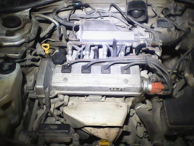

Привет всем, у меня вот такой двигатель, это однозначно LB? Форсунки в головке! 5 кабелей на трамблер! Проблема в том что я его купил через интернет, мне говорили, что это не ЛБ, установил в место карбюраторного, накинул косу, двигатель работает, но троит, при подключении датчика абсолютного давления и вовсе глохнет, ну пришло комне такое, что может это ЛБ, и проблема в лямде...
СообщениеДобавлено: Пт окт 02, 2015 11:39 am
Сообщения: 1195
Откуда: Витебск
Машина: Carina_E
Двигатель: 4AFE\LB
:a_g_a: :a_g_a:
romaxxx писал(а):
то однозначно LB
Не ,даже при сдохшей лямбде движек будет работать ,только жрать будет бензин на первое ,второе и вместо дессерта,много кушать будет,короче

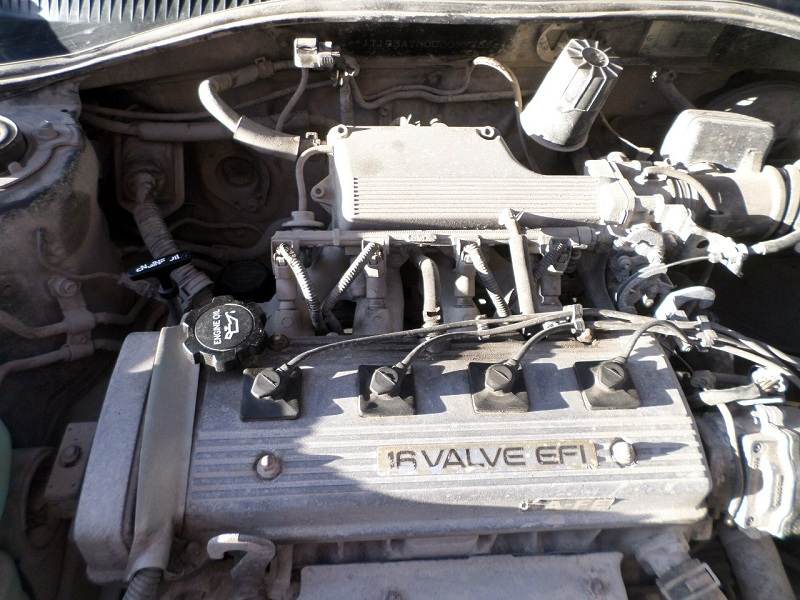

Вот такой зверь:
20151011_122204.jpg [ 130.25 КБ | Просмотров: 9393 ]
20151011_122225.jpg [ 116.18 КБ | Просмотров: 9393 ]
20151011_122432.jpg [ 67.57 КБ | Просмотров: 9393 ]
20151011_122216.jpg [ 117.48 КБ | Просмотров: 9393 ]
СообщениеДобавлено: Вс окт 11, 2015 12:23 pm
Сообщения: 2380
Репутация: 97 [ ? ]
Машина: Карина-Е, продана.
joydays писал(а):
Вот такой зверь:
Согласен :a_g_a: . В профиле укажите какой славный регион вы представляете :wink:

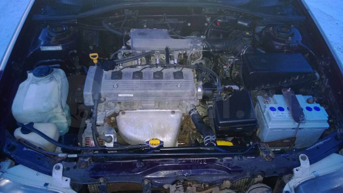

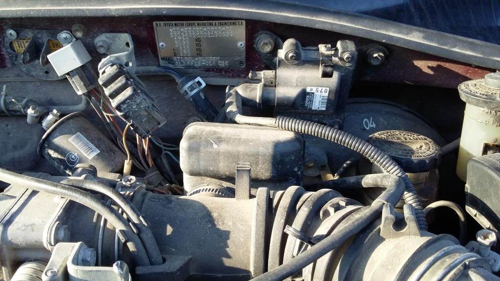

На холостом ходу при прогреве обороты плавают от 1000 до 1500. вообщем-то это не доставляет неудобств, но есть реальная проблема - задержка педали акселератора. Т.е. когда начинаю движение, давлю газ, а реагирует авто только спустя пару секунд, привык уже давить газ заранее за пару секунд, но хотелось бы решить проблему.
Посоветовали обратиться сюда, т.к. задержка может быть, если у меня LB. И вопрос, LB у меня или нет ?) и если нет, то в чем может быть причина задержки ?

Извиняюсь, исправил фотографии. Тему я почитал, но так и не понял до конца, является ли расположение форсунок во впускном коллекторе достаточным критерием того, что это не LB, там и гибриды бывают тоже оказывается.
Toyota Carina E, 1993г. Япония. 4A-FE 1.6. GLI. Новосибирск.
СообщениеДобавлено: Вс ноя 15, 2015 11:11 am
Leon_Kennedy
Мотор стд.
СообщениеДобавлено: Вс ноя 15, 2015 1:17 pm
Зарегистрирован: Сб ноя 14, 2015 8:34 am
Сообщения: 76
Откуда: Новосибирск
Машина: Carina E, 1.6, GLI
alexrotor писал(а):
Leon_Kennedy
Мотор стд.
Спасибо!

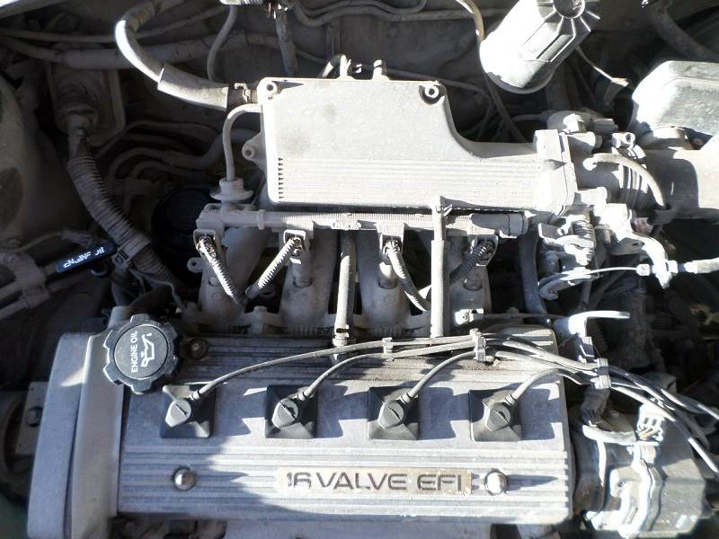

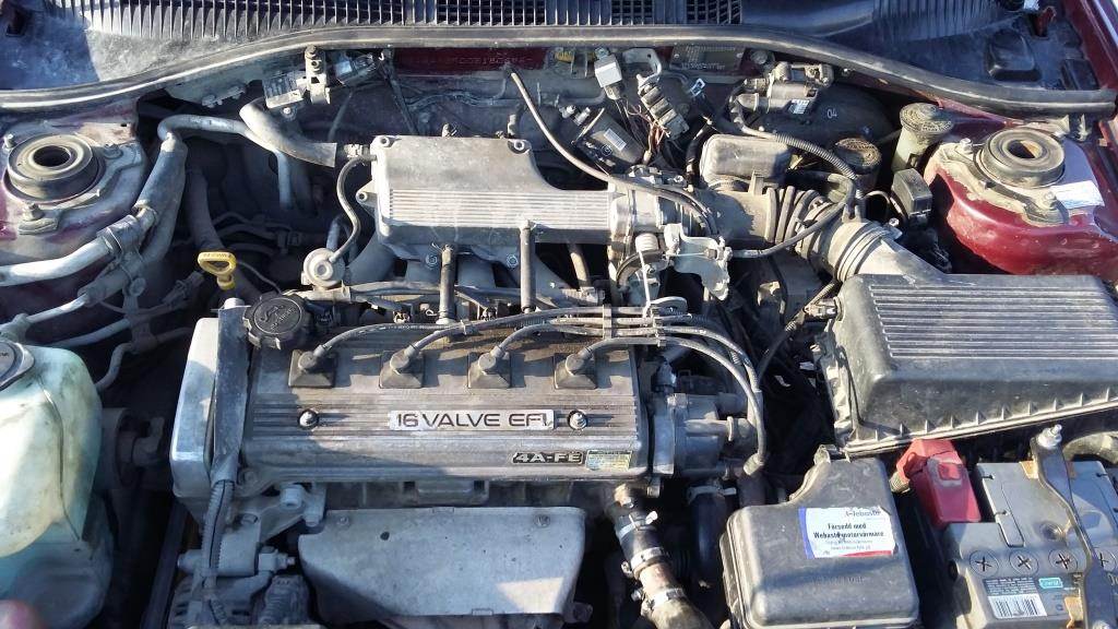

ассы... знатоки ...карины е... вобщем тут фото вижу стд двс ,но терзают смутные сомнения меня что это гибрид? из-за трамблера.. хотя лямбда видно от стд и не понятно подключена нет? Тут вопрос гибрид не гибрид? машина 1994г выпуска хэтчбэк.. то что мне нужно( вспомнинаю свою бывшую двенашку в такие моменты) т.к. мой седан из-за того что туда бывает фиг что засунешь чуток напрягает ,вещи большим обьемом вожу иногда ..Есть возможность поменять свой седан на этот хэтч ,но естесно если гибрид то заморачиваться даже не буду.
161998202.jpg [ 88.4 КБ | Просмотров: 9174 ]
СообщениеДобавлено: Сб янв 30, 2016 6:39 pm
Сообщения: 169
обыкновенный lb двс :)
СообщениеДобавлено: Сб янв 30, 2016 6:42 pm
Сообщения: 1195
Откуда: Витебск
Машина: Carina_E
Двигатель: 4AFE\LB
хз,вроде СТД -форсы в коллекторе и выхлоп СТД шный
СообщениеДобавлено: Сб янв 30, 2016 6:44 pm
Зарегистрирован: Ср ноя 05, 2014 7:25 pm
Сообщения: 95
Откуда: Междуреченск Кемеровская обл.
Машина: TOYOTA Carina E Седан
8) нет нет какой ЛБ там сто пудово стд форсунки как расположены не видите? и тем более снизу датчик кислородный? обьем 1.6. на 107 кобыл, но трамблер на 5 дырок.. как у ЛБ
СообщениеДобавлено: Сб янв 30, 2016 6:51 pm
Сообщения: 169
на фото не совсем понятно про форсунки они в колектор вставлены
СообщениеДобавлено: Сб янв 30, 2016 7:04 pm
Сообщения: 405
Откуда: Москва ВАО
dzoz
STD :a_g_a: Форсунки во впускном коллекторе. Заслонок LB нет.С виду стд.
