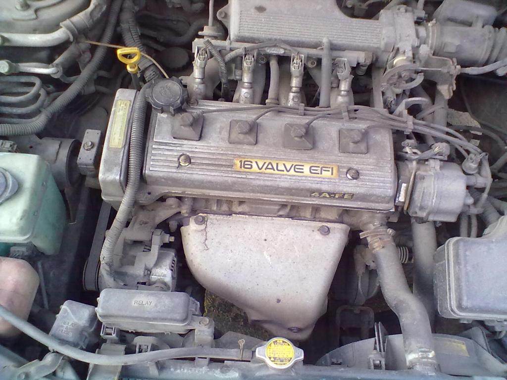

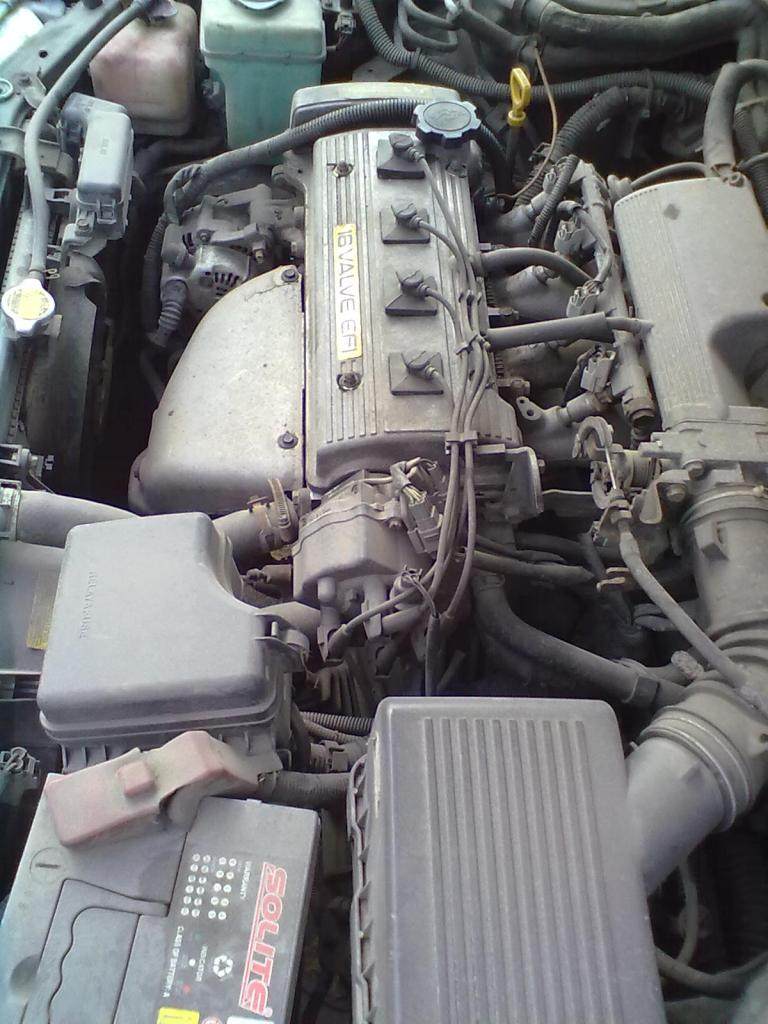

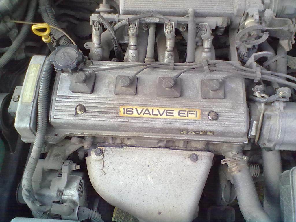

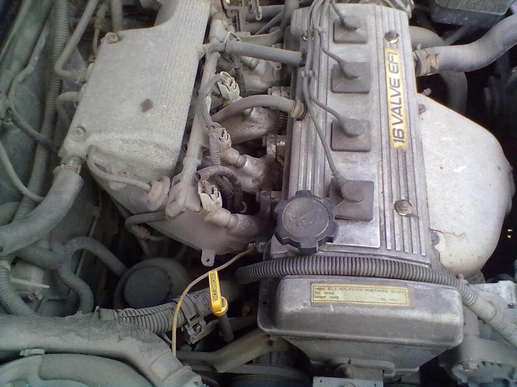

А это какой двигатель не подскажите?
20042017159.jpg [ 112.87 КБ | Просмотров: 10957 ]
20042017162.jpg [ 117.05 КБ | Просмотров: 10957 ]
20042017163.jpg [ 101.43 КБ | Просмотров: 10957 ]
20042017164.jpg [ 112.82 КБ | Просмотров: 10957 ]
СообщениеДобавлено: Пн апр 24, 2017 8:03 pm
Сообщения: 4536
STD, стандартный не LB.
ЭБУ - DENSO.
Если катализатор стоит - свечи (речь идёт о простых) с зазором 0,8., если без каталика - 1,1.
Последний раз редактировалось Azamat_630 Пн апр 24, 2017 8:07 pm, всего редактировалось 2 раз(а).
СообщениеДобавлено: Пн апр 24, 2017 8:06 pm
СТД Денсо,трамблёр 6+2,машина без кислородника,должен быть октан-корректор.Таких машин было немного.

Ну что лучше он LB или как? Вообще что можно про такой двигатель сказать? какие у него слабые и сильные стороны? Как лучше за ним ухаживать?
СообщениеДобавлено: Пн апр 24, 2017 10:35 pm
Сообщения: 4536
Насколько я знаю, такие машины делались для стран СНГ. По свечам зазор 1,1.
