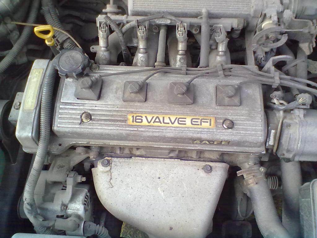

А это какой двигатель не подскажите?
20042017159.jpg [ 112.87 КБ | Просмотров: 10973 ]
20042017162.jpg [ 117.05 КБ | Просмотров: 10973 ]
20042017163.jpg [ 101.43 КБ | Просмотров: 10973 ]
20042017164.jpg [ 112.82 КБ | Просмотров: 10973 ]
СообщениеДобавлено: Пн апр 24, 2017 8:03 pm
Сообщения: 4536
STD, стандартный не LB.
ЭБУ - DENSO.
Если катализатор стоит - свечи (речь идёт о простых) с зазором 0,8., если без каталика - 1,1.
Последний раз редактировалось Azamat_630 Пн апр 24, 2017 8:07 pm, всего редактировалось 2 раз(а).
СообщениеДобавлено: Пн апр 24, 2017 8:06 pm
СТД Денсо,трамблёр 6+2,машина без кислородника,должен быть октан-корректор.Таких машин было немного.

Ну что лучше он LB или как? Вообще что можно про такой двигатель сказать? какие у него слабые и сильные стороны? Как лучше за ним ухаживать?
СообщениеДобавлено: Пн апр 24, 2017 10:35 pm
Сообщения: 4536
Насколько я знаю, такие машины делались для стран СНГ. По свечам зазор 1,1.

СообщениеДобавлено: Вт апр 25, 2017 5:07 pm
=aleks= писал(а):
дорогой бедный датчик(он же лямбда зонд)
У него вообще никакого нет.
СообщениеДобавлено: Вт апр 25, 2017 7:40 pm
Сообщения: 4536
=aleks= писал(а):
минусы
дорогой бедный датчик(он же лямбда зонд)хватает как минимум 70-100 тыщ
О каком "бедном датчике" может идти речь,если движок стандартный?
:a_g_a:
СообщениеДобавлено: Вт апр 25, 2017 9:12 pm
С чего вы взяли, что у него нет О2 датчика? СТД Денсо были и с катализатором и без него. :a_g_a:

СообщениеДобавлено: Ср апр 26, 2017 8:38 am
На фото то его нет.Я по крайней мере встречал 2 таких машины и обе были без датчиков.
СообщениеДобавлено: Ср апр 26, 2017 9:15 am
На фото то его нет.
На фото его не увидишь, он устанавливается перед катализатором.

Так у меня Карина с таким движком была.Такие же проблемы как на других 4афе,т.е. собственно никаких.Самое страшного если трамблёр крякнет,трудно найти такой,хотя берут донора 4+2 и ремонтируют.
