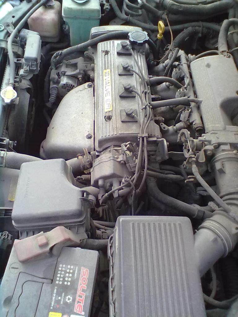

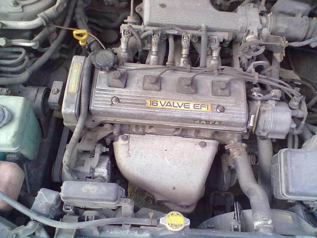

А это какой двигатель не подскажите?
20042017159.jpg [ 112.87 КБ | Просмотров: 10924 ]
20042017162.jpg [ 117.05 КБ | Просмотров: 10924 ]
20042017163.jpg [ 101.43 КБ | Просмотров: 10924 ]
20042017164.jpg [ 112.82 КБ | Просмотров: 10924 ]
STD, стандартный не LB.
ЭБУ - DENSO.
Если катализатор стоит - свечи (речь идёт о простых) с зазором 0,8., если без каталика - 1,1.

СообщениеДобавлено: Пн апр 24, 2017 8:06 pm
СТД Денсо,трамблёр 6+2,машина без кислородника,должен быть октан-корректор.Таких машин было немного.

Ну что лучше он LB или как? Вообще что можно про такой двигатель сказать? какие у него слабые и сильные стороны? Как лучше за ним ухаживать?
Насколько я знаю, такие машины делались для стран СНГ. По свечам зазор 1,1.

СообщениеДобавлено: Вт апр 25, 2017 9:12 pm
С чего вы взяли, что у него нет О2 датчика? СТД Денсо были и с катализатором и без него. :a_g_a:

СообщениеДобавлено: Ср апр 26, 2017 8:38 am
На фото то его нет.Я по крайней мере встречал 2 таких машины и обе были без датчиков.
СообщениеДобавлено: Ср апр 26, 2017 9:15 am
На фото то его нет.
На фото его не увидишь, он устанавливается перед катализатором.

СообщениеДобавлено: Ср апр 26, 2017 2:59 pm
Так у меня Карина с таким движком была.Такие же проблемы как на других 4афе,т.е. собственно никаких.Самое страшного если трамблёр крякнет,трудно найти такой,хотя берут донора 4+2 и ремонтируют.
