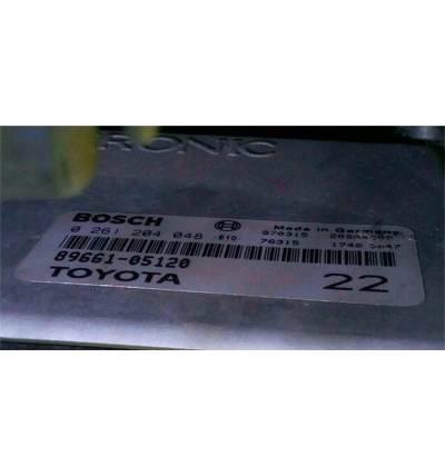

Здравствуйте , подскажите какой у меня двигатель?

Судя по подписи - 4A-FE.

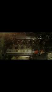

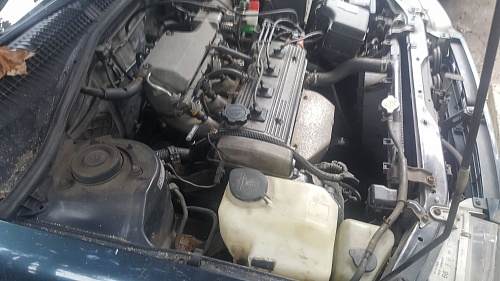

Вот он
Screenshot_2018-02-19-20-08-07.png [ 181.84 КБ | Просмотров: 13954 ]

Где? У Вас не получается разместить фото?
Нажмите кнопку "Стандартный ответ" тогда у Вас получится разместить тут файл. Если по размеру файла пропустит.
Не получится - пишите в личку. Попробую помочь другими способами.
ПыСы.
Увидел. Вроде бы не LB, плохо видно, но форсунки, похоже, во впускной коллектор установлены.

На фото двигатель стандартный, не LB, под управлением ЭБУ Bosch-Motronic.

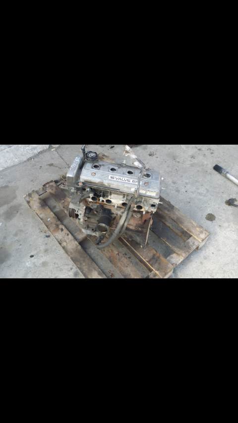

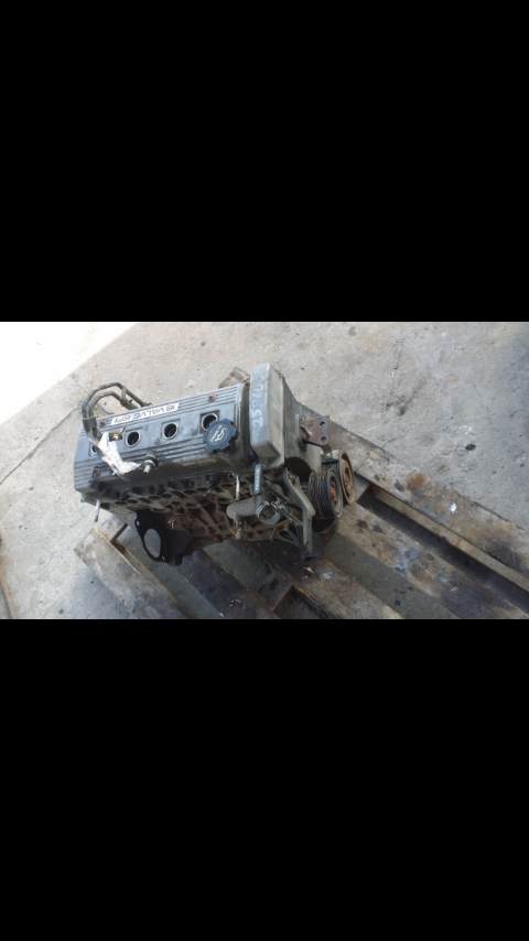

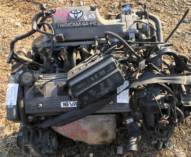

Вот этот подойдет мне вместо того что я скидывал выше?
Screenshot_2018-02-19-20-35-34.png [ 222.25 КБ | Просмотров: 13944 ]
Screenshot_2018-02-19-20-35-29.png [ 209.17 КБ | Просмотров: 13944 ]

на фото лб мотор, у него дырки в бошке под форсунки

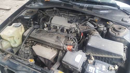

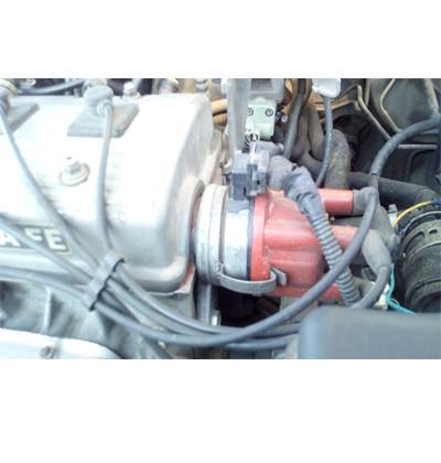

Здравствуйте , подскажите какой это двигатель?
3.jpg [ 70.49 КБ | Просмотров: 13808 ]
1.jpg [ 83.93 КБ | Просмотров: 13808 ]

STD bosch motronic

Значит бош?
Bosch который с рыжим трамблёром, а последнее фото - стандартный двигатель с ЭБУ Denso.

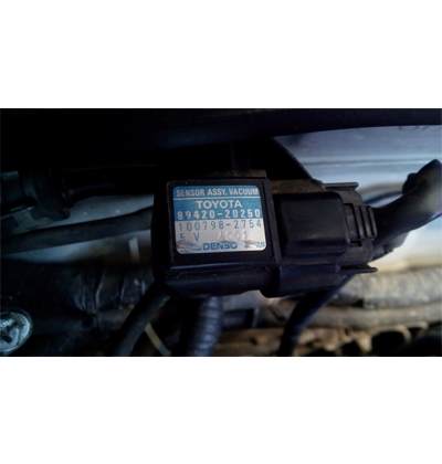

Добрейший вечерочек. Подскажите плиз сдедующее: может ли в системе зажигания bosh присутствовать,и корректно работать датчик абсолютного давления denso? И,конечно извиняюсь,какова его роль?
Без-имени-2.png [ 159.21 КБ | Просмотров: 13557 ]
Без-имени-3.png [ 116.22 КБ | Просмотров: 13557 ]
Без-имени-4.png [ 134.43 КБ | Просмотров: 13557 ]
