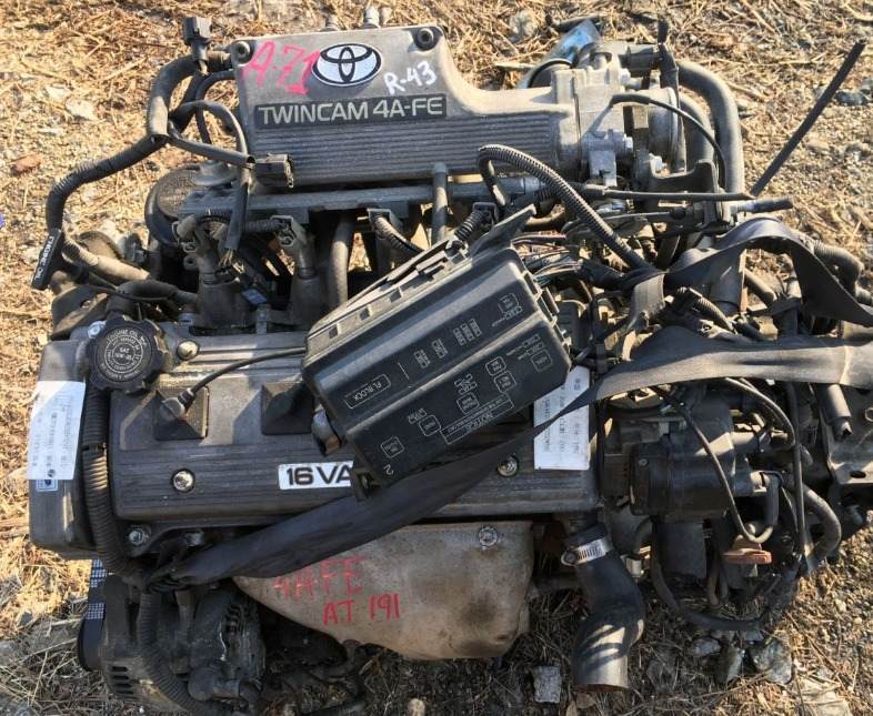

А этот подскажите лб?

У лб-двигателя топливные форсунки вставляются в головку двигателя, а у этого двигателя форсунки вставлены в впускной колектор.

Двигатель: 4A-Fe STD Denso
Dimka Khar писал(а): А этот подскажите лб? 4A-FE STD Denso

Dimka Khar писал(а): Значит бош? Bosch который с рыжим трамблёром, а последнее фото - стандартный двигатель с ЭБУ Denso.
