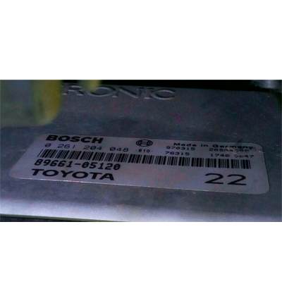

Здравствуйте , подскажите какой это двигатель?
3.jpg [ 70.49 КБ | Просмотров: 13847 ]
1.jpg [ 83.93 КБ | Просмотров: 13847 ]
СообщениеДобавлено: Чт мар 01, 2018 5:24 pm
Dimka Khar
STD bosch motronic

А этот подскажите лб?
IMG-20180302-WA0008.jpg [ 224.56 КБ | Просмотров: 13790 ]
СообщениеДобавлено: Пт мар 02, 2018 11:14 am
Сообщения: 2366
Откуда: Лен. обл. п.Сиверский
Репутация: 61 [ ? ]
Машина: карина е
Двигатель: 7A FE LB
У лб-двигателя топливные форсунки вставляются в головку двигателя, а у этого двигателя форсунки вставлены в впускной колектор.
4A-FE STD Denso
Значит бош?
Bosch который с рыжим трамблёром, а последнее фото - стандартный двигатель с ЭБУ Denso.
