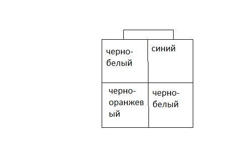

245я у меня получается стоит акпп.
Еще вопрос. Где какой контакт на штекере к старому трамблеру, цвета от ваших отличаются.
Добавлено спустя 2 минуты 50 секунд:
Re: Записки сумашедшего,или как я себе новый двигатель собирал
вот рисунок
Новый точечный рисунок.jpg [ 14.17 КБ | Просмотров: 7728 ]
СообщениеДобавлено: Пн ноя 03, 2014 3:22 pm
Ты теперь думай как ты АКПП работать заставишь. В аварийном режиме у тебя будет лишь третья передача
А по контвктам что там сложного,все тестером на раз звонится

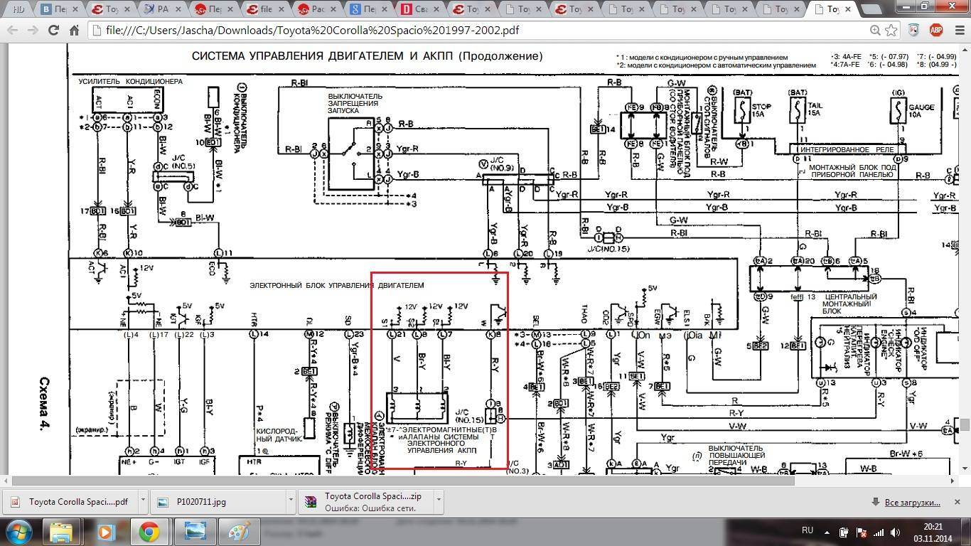

Или я слепой, но на схеме есть электромагнитные клапана системы электронного управления акпп. :du_ma_et:
схема2.jpg [ 363.68 КБ | Просмотров: 7689 ]
СообщениеДобавлено: Пн ноя 03, 2014 7:12 pm
есть ли они у тебя в ЭБУ?
И даже если они и есть логика работы очень отличная. Без датчика температуры жидкости,допустим,у тебя никогда не включится 4я передача
