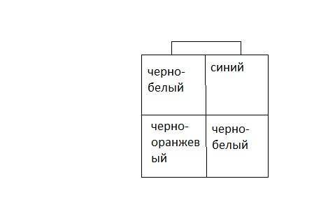

245я у меня получается стоит акпп.
Еще вопрос. Где какой контакт на штекере к старому трамблеру, цвета от ваших отличаются.

вот рисунок
Новый точечный рисунок.jpg [ 14.17 КБ | Просмотров: 7742 ]
СообщениеДобавлено: Пн ноя 03, 2014 3:22 pm
Ты теперь думай как ты АКПП работать заставишь. В аварийном режиме у тебя будет лишь третья передача
А по контвктам что там сложного,все тестером на раз звонится
