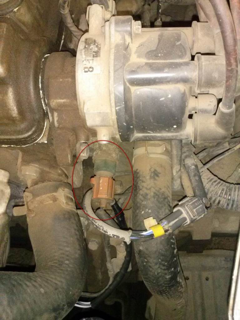

digit писал(а):
датчик стоит под трамблером, разъем смотрит строго на радиатор, 2х контактный. зеленая фишка вроде
Вот этот?
Датчик холодного пуска 89462-20030
CAM00563.jpg [ 288.21 КБ | Просмотров: 2996 ]

mick2011 писал(а):
Вот этот?
Похоже он, вот что выдает по номеру: SWITCH, START INJECTOR TIME

digit писал(а):
на холодную сними фишку с датчика что я сказал, замкни оба вывода, второй человек пускай заводит. если сразу заведется - размыкай контакты. проблема будет в датчике
В общем попробовал сегодня сей эксперимент. Контакты на датчике перемыкал отверткой. В первый раз сорвалась рука (отвертка выскочила) - не завелась. Второй раз перемкнул снова контакты - завелась сразу. Товарищ заглушил машину, я надел фишку на датчик и попробовал завести. Завелась с 3-го раза.
Уважаемый, digit, как ты и говорил. Датчик.
Toyota Carina 2, 4A-FE, 1990
 Заголовок сообщения: Re: Не сразу заводится на холодную
СообщениеДобавлено: Вт авг 30, 2016 12:23 pm
Ну вот, дольше собирался :) , можно кнопку в салон вывести, чтоб одному справляться,
но это временно, можно вот такую штуку купить: http://ekits.ru/index.php?productID=3070
надеюсь не сочтут за рекламу, настроить ее на нужную температуру, вроде она дешевле
датчика получится, в общем причина ясна, а как ее устранить, тебе решать :)
