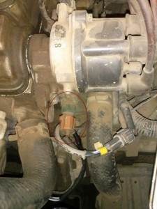

digit писал(а):
датчик стоит под трамблером, разъем смотрит строго на радиатор, 2х контактный. зеленая фишка вроде
Вот этот?
Датчик холодного пуска 89462-20030
CAM00563.jpg [ 288.21 КБ | Просмотров: 2849 ]
Toyota Carina 2, 4A-FE, 1990
 Заголовок сообщения: Re: Не сразу заводится на холодную
СообщениеДобавлено: Пт авг 26, 2016 7:16 pm
Сообщения: 3927
mick2011 писал(а):
Вот этот?
Похоже он, вот что выдает по номеру: SWITCH, START INJECTOR TIME
