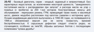

Гугл знает всё. :D Если вас,конечно,там не забанили. :D
Снимок-7.PNG [ 26.21 КБ | Просмотров: 4912 ]

... обрыв шатунных болтов! :shock: . Мои проблемы оказывается и не проблемы вообще :? , может не нужно и в двигатель лезть.

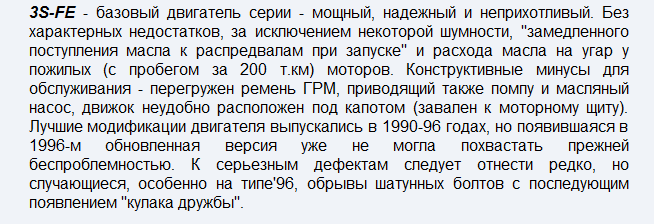

Тут писали об этом. :( С месяц назад. :( Именно на движке 3S-FE.P.S.Так у тебя 4A-FE? :(Нам проще.
Снимок-8.PNG [5.3 КБ]
