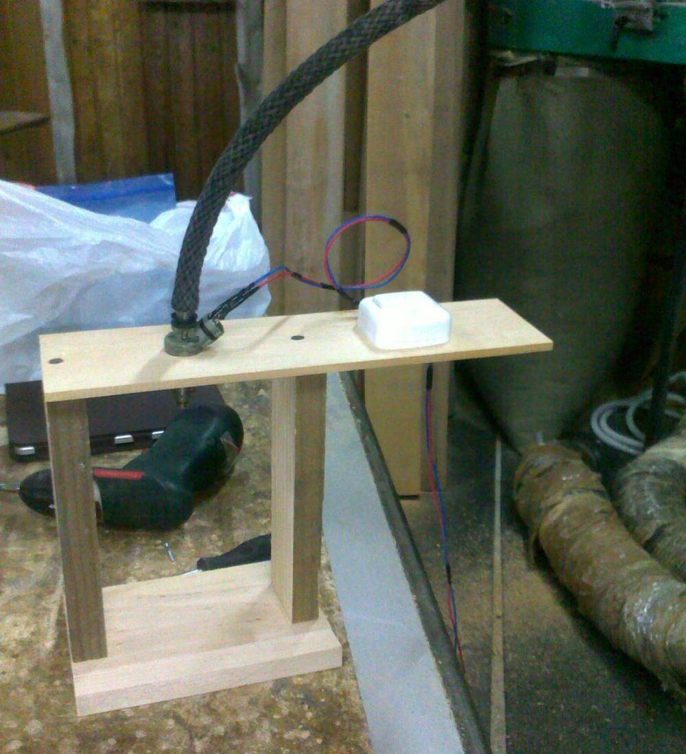

Вот такое получилось, в качестве кнопки взял кнопку от звонка дверного. Правда шланг надо другой подобрать, этот крошиться начинает.

digimortal Чем промывал? Я имею ввиду что там на другом конце шланга?
_________________ carina-e@rambler.ru
| Вернуться к началу |
digimortal
Добавлено: Вс мар 10, 2013 11:00 pm |
| Заслуженный |
Зарегистрирован: Вт янв 08, 2013 4:55 pm Сообщения: 971 Откуда: Курск Репутация: 18 [ ? ]
Машина: Toyota Carina E Wagon
пока что карбклинер. Задумывался о спец жидкости, но она в обычных банках продается, без давления. А так теперь думаю что-то с компрессором собрать дабы нормальной промывкой мыть.

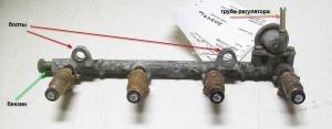

doppler67 писал(а): Не нашёл я как рампу на 4afe рампу на СТД вроде 2 болта ,на ЛБ -3 болта (могу ошибаться,давно не лазил) но это несущественно . Главное в этом деле -не насовать внутрь песку ,как предыдущий топикстартер . У кого нету компрессора продуть -капаем в колодцы с неснятыми форсунками по пару капель масла , песок прилипнет к коллектору .Откручиваем подачу бензина (шланг с торца )-потекет бенз ,шланг повыше присобачить , снимаем трубку с рег.давления на другом конце рампы . 1 болт оставляем ,остальные откручиваем .Осматриваем со всех сторон ,откручиваем последний болт и аккуратно вынимаем рампу вверх . Оч. рекомендую 4 отрезка силиконовой или резиновой ненужной трубки (вставляется вместо форсунок для безопасной очистки колодцев)
