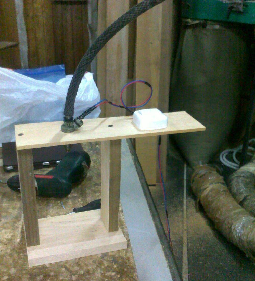

СообщениеДобавлено: Вс мар 10, 2013 9:38 pm
Сообщения: 971
Машина: Toyota Carina E Wagon
Вот такое получилось, в качестве кнопки взял кнопку от звонка дверного. Правда шланг надо другой подобрать, этот крошиться начинает.

digimortal
Чем промывал? Я имею ввиду что там на другом конце шланга?
carina-e@rambler.ru
СообщениеДобавлено: Вс мар 10, 2013 11:00 pm
Сообщения: 971
пока что карбклинер. Задумывался о спец жидкости, но она в обычных банках продается, без давления. А так теперь думаю что-то с компрессором собрать дабы нормальной промывкой мыть.

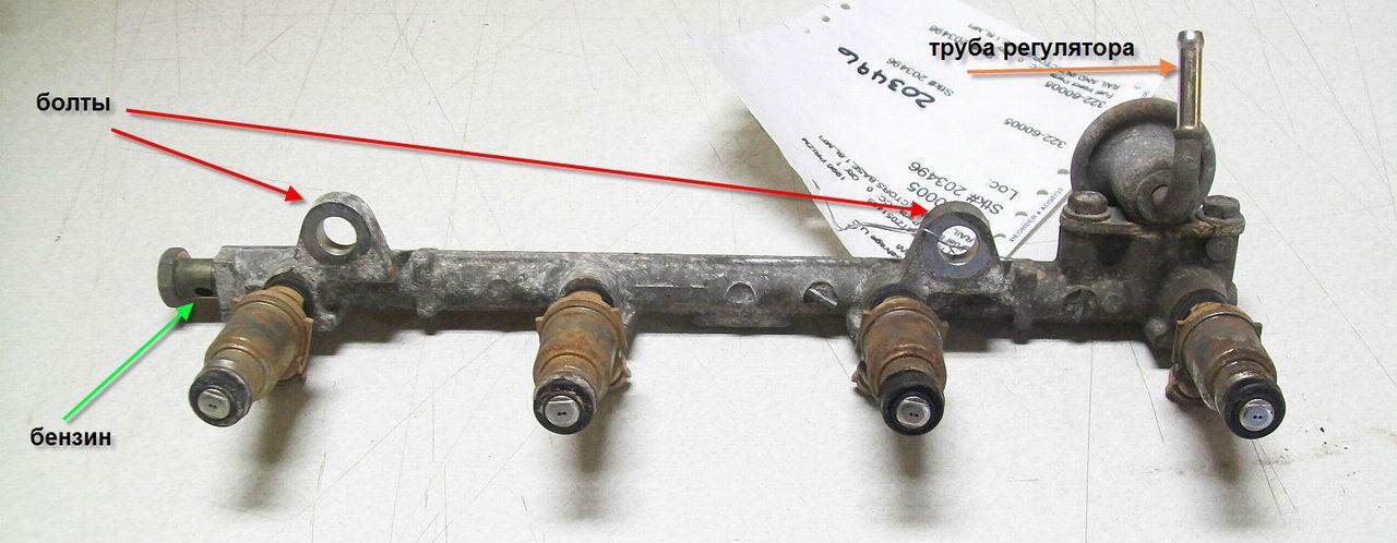

СообщениеДобавлено: Пн авг 03, 2015 9:39 pm
Сообщения: 308
в первом посте нету половины картинок или ссылку на оные (а тоя я запарился drive2 ру искать.Не нашёл я как рампу на 4afe рампу снимать )
скиньте у кого есть :upal_v_nogi:
СообщениеДобавлено: Пн авг 03, 2015 9:56 pm
Сообщения: 1195
Откуда: Витебск
Машина: Carina_E
Двигатель: 4AFE\LB
на СТД вроде 2 болта ,на ЛБ -3 болта (могу ошибаться,давно не лазил) но это несущественно . Главное в этом деле -не насовать внутрь песку ,как предыдущий топикстартер . У кого нету компрессора продуть -капаем в колодцы с неснятыми форсунками по пару капель масла , песок прилипнет к коллектору .Откручиваем подачу бензина (шланг с торца )-потекет бенз ,шланг повыше присобачить , снимаем трубку с рег.давления на другом конце рампы . 1 болт оставляем ,остальные откручиваем .Осматриваем со всех сторон ,откручиваем последний болт и аккуратно вынимаем рампу вверх . Оч. рекомендую 4 отрезка силиконовой или резиновой ненужной трубки (вставляется вместо форсунок для безопасной очистки колодцев)
