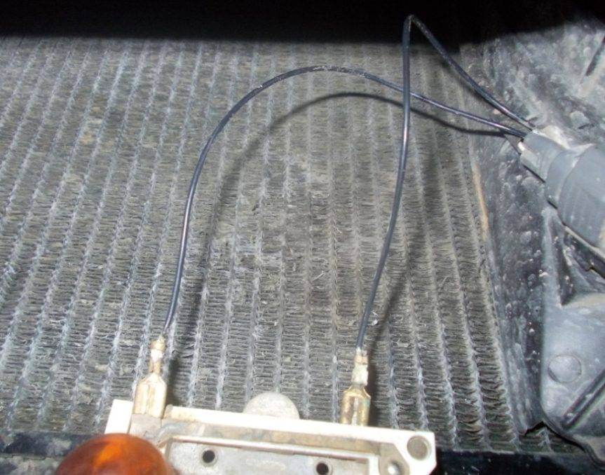

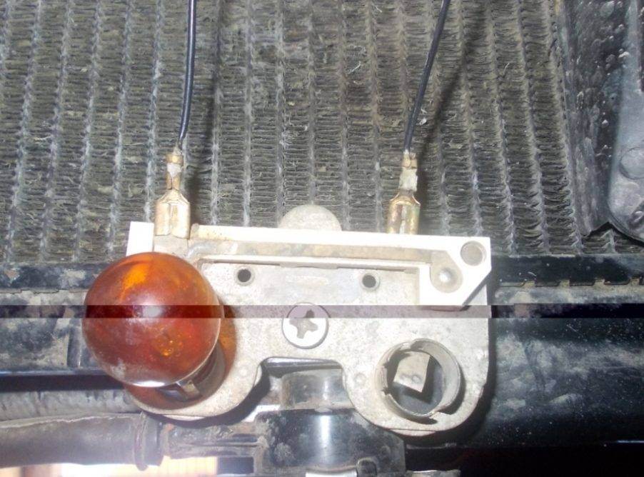

Я прошу извинения! я новичок. Об ЛБ я уже писал, у меня была проблема, вышел из строя ЛБ, хороший электрик объяснил, он почти вечный, выходит из строя спираль подогрева самого датчика обеднённой смеси (рабоча температрура 230 гр.) он начинает работать, никакие сопротивления не помогут, у них совсем другая функция (сглаживать крывую напряжения) попробуйте сделать так: обрезать два чёрных провода подходящие к самому датчику, а к ним подсоединить лампочку на 12В, если не ошибаюсь 12А и она должна моргать, при этом чек тухнет, при неисправности ЛБ получается обрыв эл. цепи, нагружаем лампочкой и всё в порядке. Расход 7 литров, и никаких проблем. Если заинтересует могу сделать фото и показть как у меня (к стати- на холстых оборотах расход топлива - 600 гр. в час работы) о каких 12 литрах речь на 100 км. Пробег у меня 248 тыс.
СообщениеДобавлено: Ср фев 01, 2012 9:44 pm
Инженер-реставратор
Сообщения: 1672
Машина: Toyota Carina E ГТИ
Это, что то новенькое :) Фото как раз кстате думаю тут многие заинтересуются :a_g_a:

лампочка на 21 W, не знаю как закачать фото

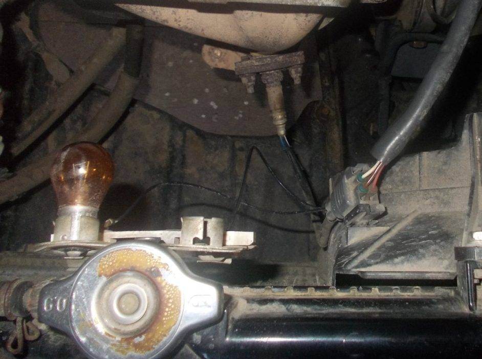

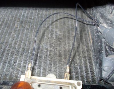

Поставил таки лампочку 21 ватт в цепь обогрева. Она интересно загорается, горит и также интересна гаснет...
подключаю в диагностический разьем перемычку- импульсно загорается лампочка... потом горит и при отключении перемычки также импульсно гаснет...

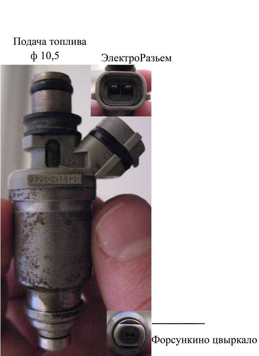

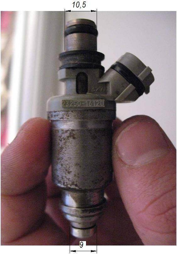

Сегодня искал неисправность в работе двигателя.
Обнаружил что одна форсунка буквально заливает цилиндр.
Чтобы это могло быть...?

звыржек, а как обнаружил что заливает - на стенде проверял производительность?
А форса нормальная - та что и должна стоять на твоём движке, по фотам не определишь, работает она или нет!

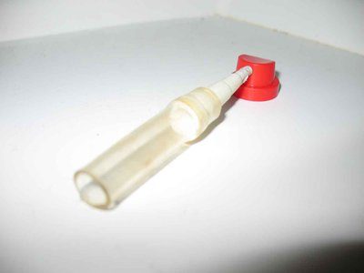

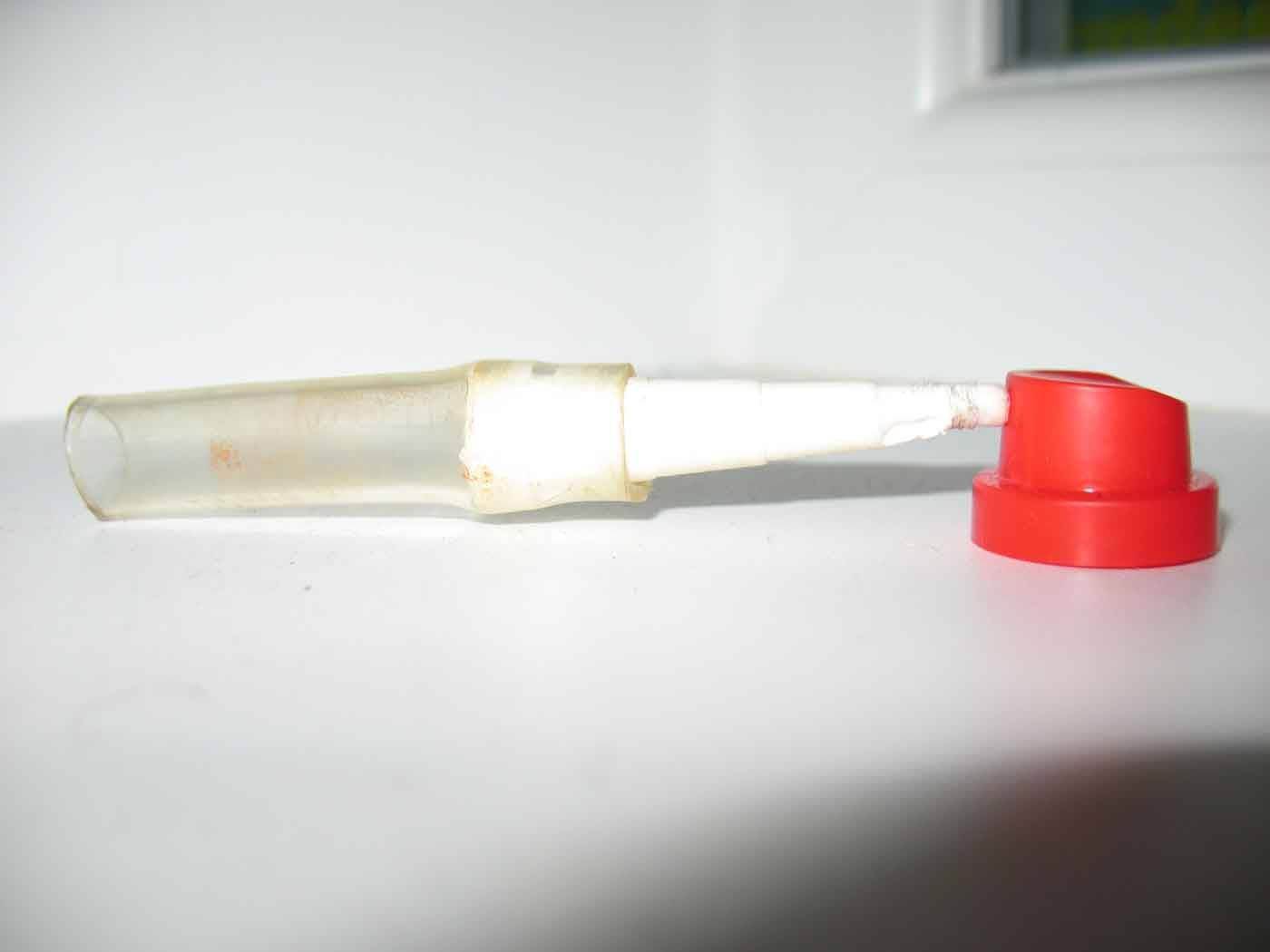

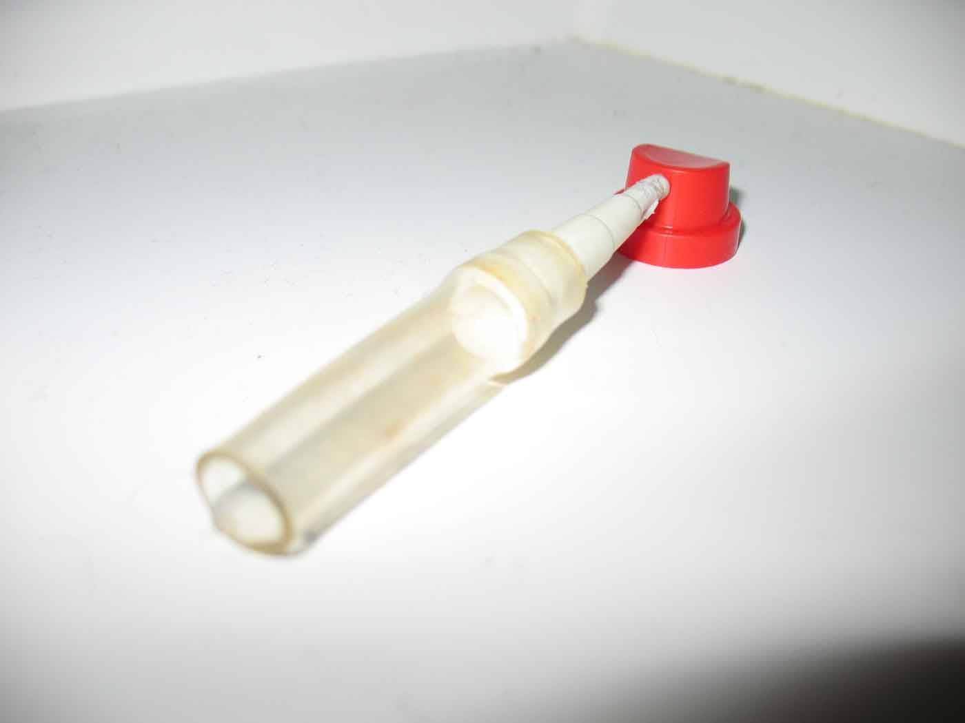

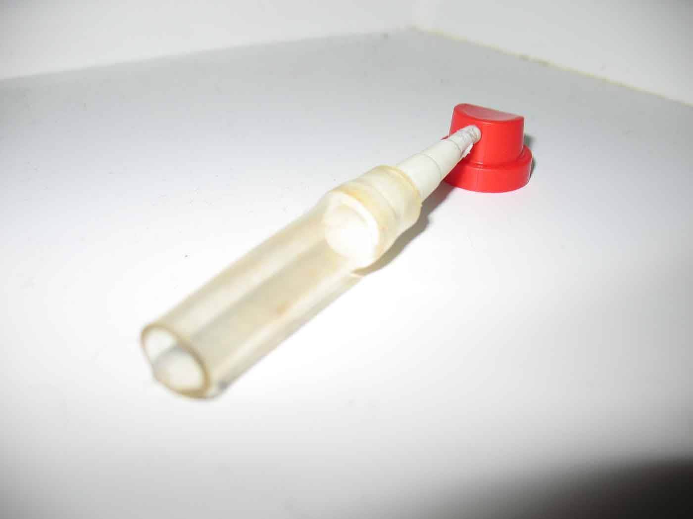

лампочка помогла чтоб "чекенжин" потух. Теперь у меня всегда светло под капотом если мотор работает.
Жидкость подавал под давление создаваемым баллончиком с аэрозолем для прочистки карбюратора, купленного за 3,5 уе. По сравнению с прочисткой на стенде 35 уе по моему сэкономил...
Баллончик подключил к форсунке с помощью подручных средств у меня это было кусок прозрачного шланга (с внутренним диаметром около 10,2 мм) и конусной насадки от герметика в которой с большей стороны был срезан край до наружного диаметра 10,7 мм а с другой стороны чтоб впритирку трубочка от аэрозоля входила. Попозже сфоткаю и выложу как выглядело это чудо...
По электрической части блок питания 4,5 В прерыватель (кнопка от звонка), два маленьких крокодила ну и конечно провода...
Все вроде...
