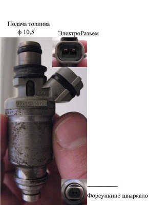

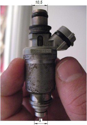

Сегодня искал неисправность в работе двигателя.
Обнаружил что одна форсунка буквально заливает цилиндр.
Чтобы это могло быть...?

звыржек, а как обнаружил что заливает - на стенде проверял производительность?
А форса нормальная - та что и должна стоять на твоём движке, по фотам не определишь, работает она или нет!

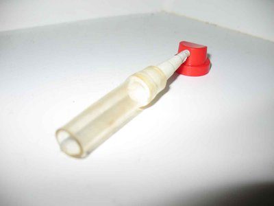

лампочка помогла чтоб "чекенжин" потух. Теперь у меня всегда светло под капотом если мотор работает.
Жидкость подавал под давление создаваемым баллончиком с аэрозолем для прочистки карбюратора, купленного за 3,5 уе. По сравнению с прочисткой на стенде 35 уе по моему сэкономил...
Баллончик подключил к форсунке с помощью подручных средств у меня это было кусок прозрачного шланга (с внутренним диаметром около 10,2 мм) и конусной насадки от герметика в которой с большей стороны был срезан край до наружного диаметра 10,7 мм а с другой стороны чтоб впритирку трубочка от аэрозоля входила. Попозже сфоткаю и выложу как выглядело это чудо...
По электрической части блок питания 4,5 В прерыватель (кнопка от звонка), два маленьких крокодила ну и конечно провода...
Все вроде...
