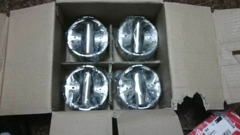

я вообще не понимаю зачем морочить голову с пальцами от джили если можно купить не дорогие поршни в комплекте с пальцами.
я себе ставил Japan Cars O32025000 уже 50 тыщ. наездил полёт нормальный,цена у нас около 11 бакса за поршень!!
производитель http://www.tikparts.com/index.php?lang=en
