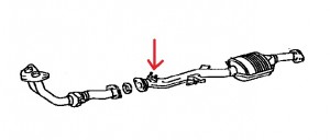

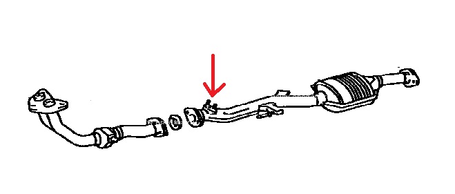

Yurok писал(а):
про крепление генератора, что надо будет сделать?
Купить, если не будет на двигателе 7А, верхнее (к ГБЦ) крепление генератора,
нижнее (натяжитель) одинаковые с 4А.
Ещё потребуется верхний кронштейн (натяжитель) ГУРа, от 4А не подойдёт.
Yurok писал(а):
в каком месте врезать кислородный датчик в приемной трубе?
Если датчик с нагревательным элементом (4 провода), в любом до катализатора,
с условием чтоб он "нюхал" все 4 цилиндра, если без нагревателя (1-2 провода),
как можно ближе к выпускному коллектору, но опять-же чтоб "нюхал" все 4 :)

ALEX-72 :)
Ну естественно устанавливать там,где нюхает все 4-е,а не там где одиночный выход с какого-то цилиндра.
За "нюхача" :D :co_ol:

Yurok Забыл написать, у СТД датчик установлен в районе
расположения стартера, за движком по ходу движения,
вот тут:
Лямбда.jpg [ 24.19 КБ | Просмотров: 10795 ]
если придётся ставить косу от селики, то по ней смотри :a_g_a:
куда выведет :D

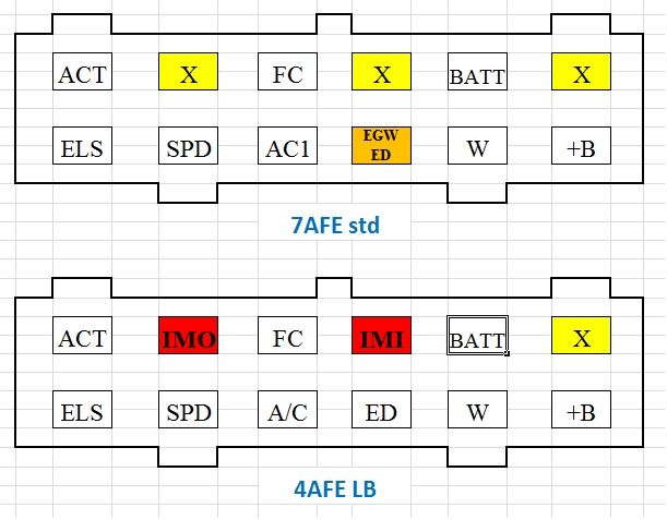

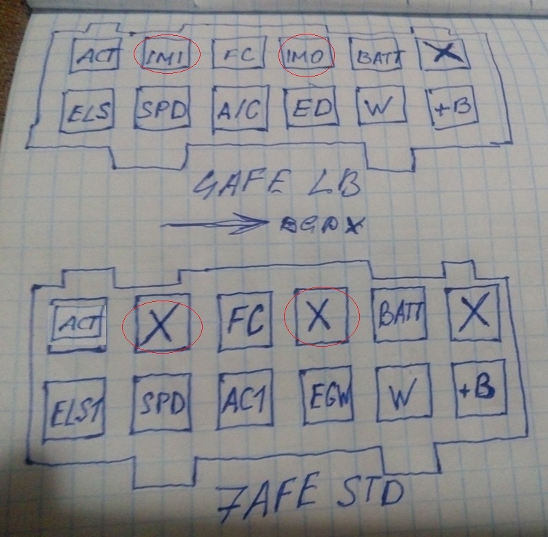

MerTV я правильно понимаю что провода с пинов IMI и IMO вообще никуда не подключать в блоке стд?
3.jpg [ 171.11 КБ | Просмотров: 10666 ]
 Заголовок сообщения: Re: Замена 4а FE на 7a FE
СообщениеДобавлено: Вт июн 11, 2019 11:45 pm
Именно так.

СообщениеДобавлено: Ср июн 12, 2019 3:06 pm
Сообщения: 302
Откуда: Украина, Киев
Машина: carina-e, англичанка
Двигатель: 1.8 STD
MerTV спасибо, по этой фишке теперь понятно, осталось еще 2 :(
Добавлено спустя 12 минут 9 секунд:
Если правильно понимаю :?
CF - реле вентилятора системы охлаждения
можно не подключать?
IDL - датчик положения дроссельной заслонки
не понятно. Подключить вместе с VTA?
2.jpg [ 181.13 КБ | Просмотров: 10626 ]
СообщениеДобавлено: Ср июн 12, 2019 3:28 pm
Не вместе, а порозь. ДПДЗ четырехконтактный, а был наверное трех

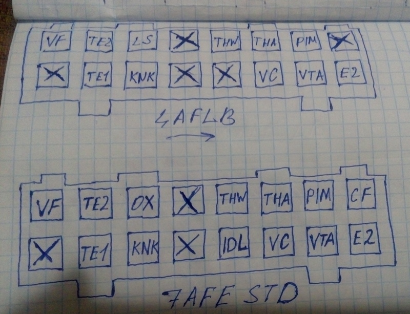

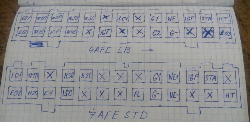

Двигатель: 1.8 STD
последний :-facepalm-:
#10+#40
#20+#30
SCV - не подключаем совсем, он не нужен
E03 - не подключаем
остаются
ISC - клапан системы управления частотой вращения холостого хода
IGT - комутатор (на мозгах селики пин есть, но провода нет)
R - выключатель управления подачи топлива
что сними делать?

1.jpg [ 135.76 КБ | Просмотров: 10596 ]
СообщениеДобавлено: Чт июн 13, 2019 1:27 am
ДПДЗ нужен четырехконтактный
трамблер пойдет
R не знаю что за пин

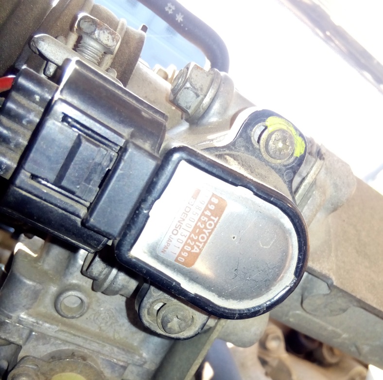

Yurok писал(а):
у меня ДПДЗ трех контактный. Так что нужен 4-х контактный?
Юра,
Проверь еще раз, у тебя ДПДЗ 4-х контактный, трех контактный ставился на Боше, а у тебя Денсо ЛБ

Если поменять на фишку с 4 проводами получится, или надо другой датчик?
Добавлено спустя 10 минут 47 секунд:
в букваре написано R - выключатель управления подачи топлива, но на схеме для 4afe

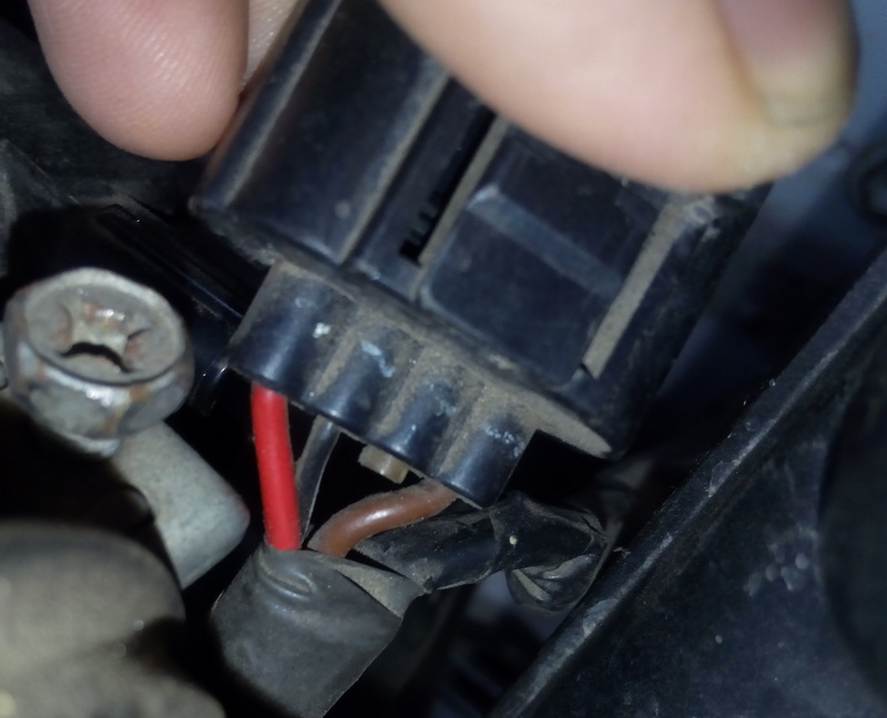

СообщениеДобавлено: Пн июн 17, 2019 7:17 am
Какой № датчика у тебя?, а вообще сними фишку, проверь, выходит ли в этом месте
контакт из датчика, если да, то прозвони прибором на сопротивление, при закрытой
ДЗ должна быть проводимость с ближним крайним контактом (коричневый провод),
фишку не обязательно менять, можно провод добавить с подходящим пином.

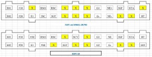

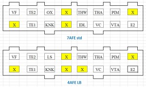

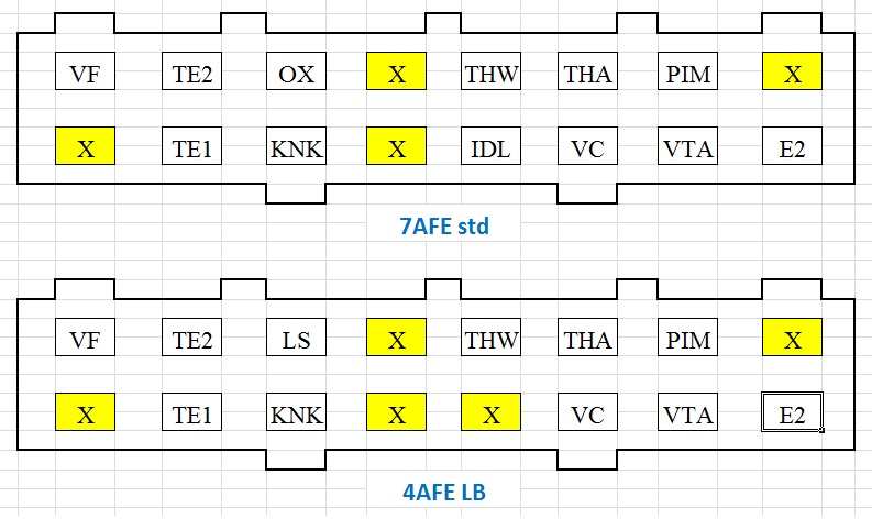

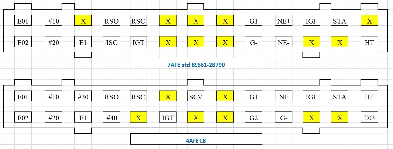

пришли "мозги" 89661-2B790
8 пин - все сходится. Только по проводке почему то на селике не был задействован контакт EGW (ED) на плате так и подписан двойным обозначением. Подключаю все как есть, кроме IMO и IMI, не подключаем.
16 пин - тоже ништяк. Кроме контакта IDL, нужно тянуть к нему провод.
26 пин - совсем другое дело.
#10 совместить с #40
#20 совместить #30
E03 - не подключаем
ISC нужно докупить клапан системы управления частотой вращения холостого хода при включении кондиционера.
Фишка возле диагностического разъема для него есть. Куда только провода уходят и какой из них подключать пока неясно.
Если что-то не так прошу поправить. :s_o_s:

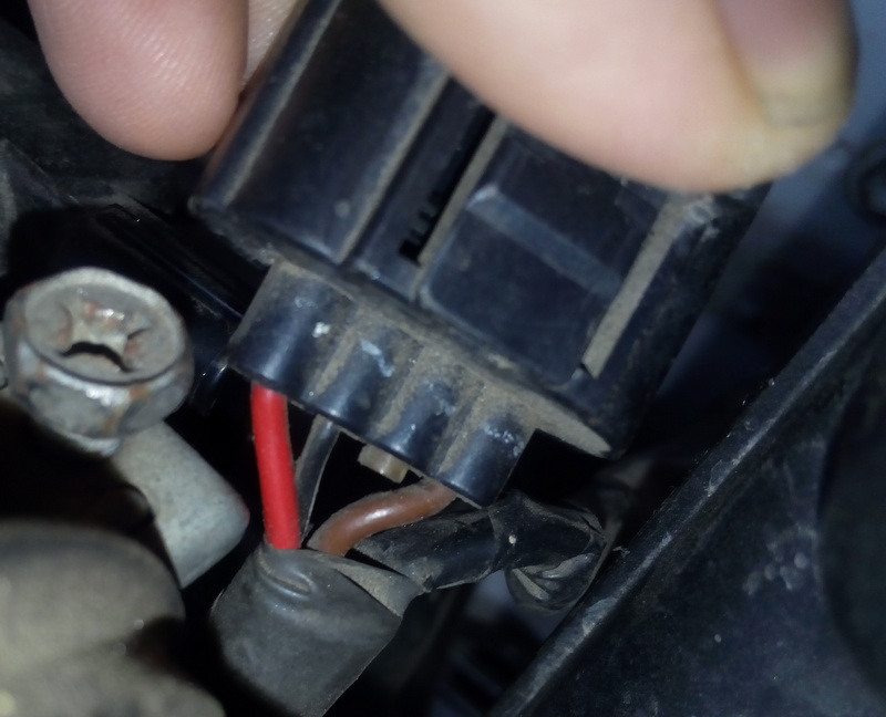

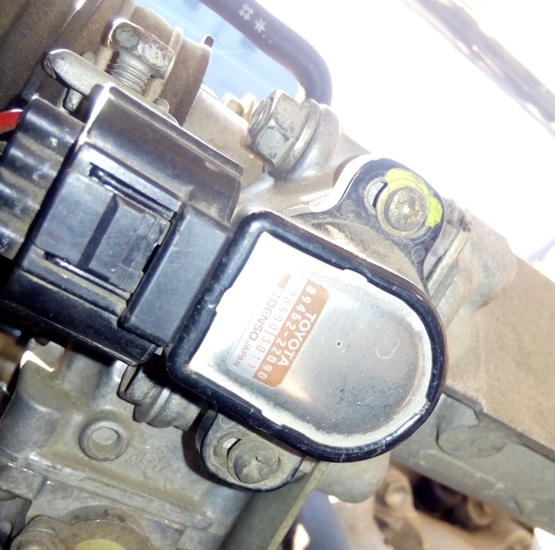

ДПЗД.jpg [ 167.64 КБ | Просмотров: 10217 ]
СообщениеДобавлено: Пн июн 24, 2019 3:15 pm
Yurok
В личку ответил, сюда тоже продублирую, нормальный датчик, IDL присутствует,
добавляй провод, и на всякий случай проверь регулировку датчика щупами :)
