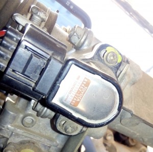

Yurok Забыл написать, у СТД датчик установлен в районе
расположения стартера, за движком по ходу движения,
вот тут:
Лямбда.jpg [ 24.19 КБ | Просмотров: 10814 ]
если придётся ставить косу от селики, то по ней смотри :a_g_a:
куда выведет :D

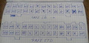

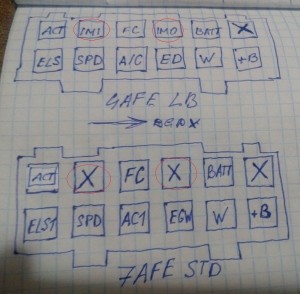

MerTV я правильно понимаю что провода с пинов IMI и IMO вообще никуда не подключать в блоке стд?
3.jpg [ 171.11 КБ | Просмотров: 10685 ]
 Заголовок сообщения: Re: Замена 4а FE на 7a FE
СообщениеДобавлено: Вт июн 11, 2019 11:45 pm
Именно так.

MerTV спасибо, по этой фишке теперь понятно, осталось еще 2 :(

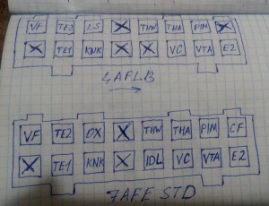

Добавлено спустя 12 минут 9 секунд:
Если правильно понимаю :?
CF - реле вентилятора системы охлаждения
можно не подключать?
IDL - датчик положения дроссельной заслонки
не понятно. Подключить вместе с VTA?
2.jpg [ 181.13 КБ | Просмотров: 10645 ]
СообщениеДобавлено: Ср июн 12, 2019 3:28 pm
Не вместе, а порозь. ДПДЗ четырехконтактный, а был наверное трех

последний :-facepalm-:
#10+#40
#20+#30
SCV - не подключаем совсем, он не нужен
E03 - не подключаем
остаются
ISC - клапан системы управления частотой вращения холостого хода
IGT - комутатор (на мозгах селики пин есть, но провода нет)
R - выключатель управления подачи топлива
что сними делать?
Добавлено спустя 15 минут 13 секунд:
у меня ДПДЗ трех контактный. Так что нужен 4-х контактный?
Или с 3-х контактным будет работать, только не подключать пин IDL.
И распределитель зажигания у меня в наличии 2+6, подойдет?
Нашел еще одни мозги, номер 89661-2B790, они должны быть без ИМО. Но какой распределитель и ДПЗД им нужен?
"на мелочах жизнь строится" :cry_ing:
MerTV не бросайте меня. :oops:
ибо у меня только 2 пути: воплотить свою мечту в реальность, или сдаться, последнее делать не хочется
1.jpg [ 135.76 КБ | Просмотров: 10615 ]
Последний раз редактировалось Yurok Чт июн 13, 2019 5:38 pm, всего редактировалось 1 раз.
СообщениеДобавлено: Чт июн 13, 2019 1:27 am
ДПДЗ нужен четырехконтактный
трамблер пойдет
R не знаю что за пин

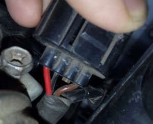

Если поменять на фишку с 4 проводами получится, или надо другой датчик?
Добавлено спустя 10 минут 47 секунд:
в букваре написано R - выключатель управления подачи топлива, но на схеме для 4afe
ДПЗД фишка.jpg [ 130.61 КБ | Просмотров: 10575 ]
СообщениеДобавлено: Пн июн 17, 2019 7:17 am
Какой № датчика у тебя?, а вообще сними фишку, проверь, выходит ли в этом месте
контакт из датчика, если да, то прозвони прибором на сопротивление, при закрытой
ДЗ должна быть проводимость с ближним крайним контактом (коричневый провод),
фишку не обязательно менять, можно провод добавить с подходящим пином.

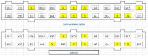

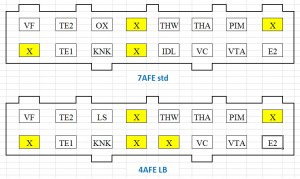

пришли "мозги" 89661-2B790

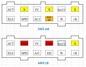

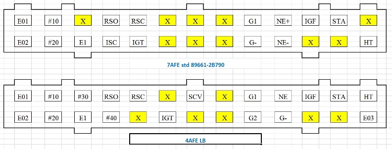

8 пин - все сходится. Только по проводке почему то на селике не был задействован контакт EGW (ED) на плате так и подписан двойным обозначением. Подключаю все как есть, кроме IMO и IMI, не подключаем.
16 пин - тоже ништяк. Кроме контакта IDL, нужно тянуть к нему провод.
26 пин - совсем другое дело.
#10 совместить с #40
#20 совместить #30
E03 - не подключаем
ISC нужно докупить клапан системы управления частотой вращения холостого хода при включении кондиционера.
Фишка возле диагностического разъема для него есть. Куда только провода уходят и какой из них подключать пока неясно.
Если что-то не так прошу поправить. :s_o_s:
8 pin.jpg [ 76.42 КБ | Просмотров: 10258 ]
16 pin.jpg [ 99.51 КБ | Просмотров: 10258 ]
26 pin.jpg [ 77.98 КБ | Просмотров: 10258 ]
ДПЗД.jpg [ 167.64 КБ | Просмотров: 10236 ]
СообщениеДобавлено: Пн июн 24, 2019 3:15 pm
Yurok
В личку ответил, сюда тоже продублирую, нормальный датчик, IDL присутствует,
добавляй провод, и на всякий случай проверь регулировку датчика щупами :)
