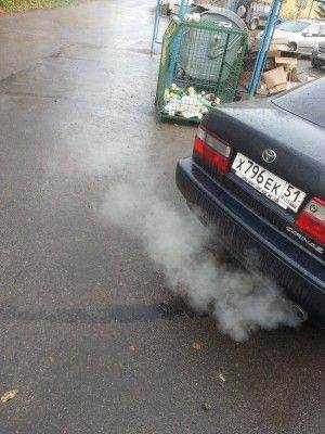

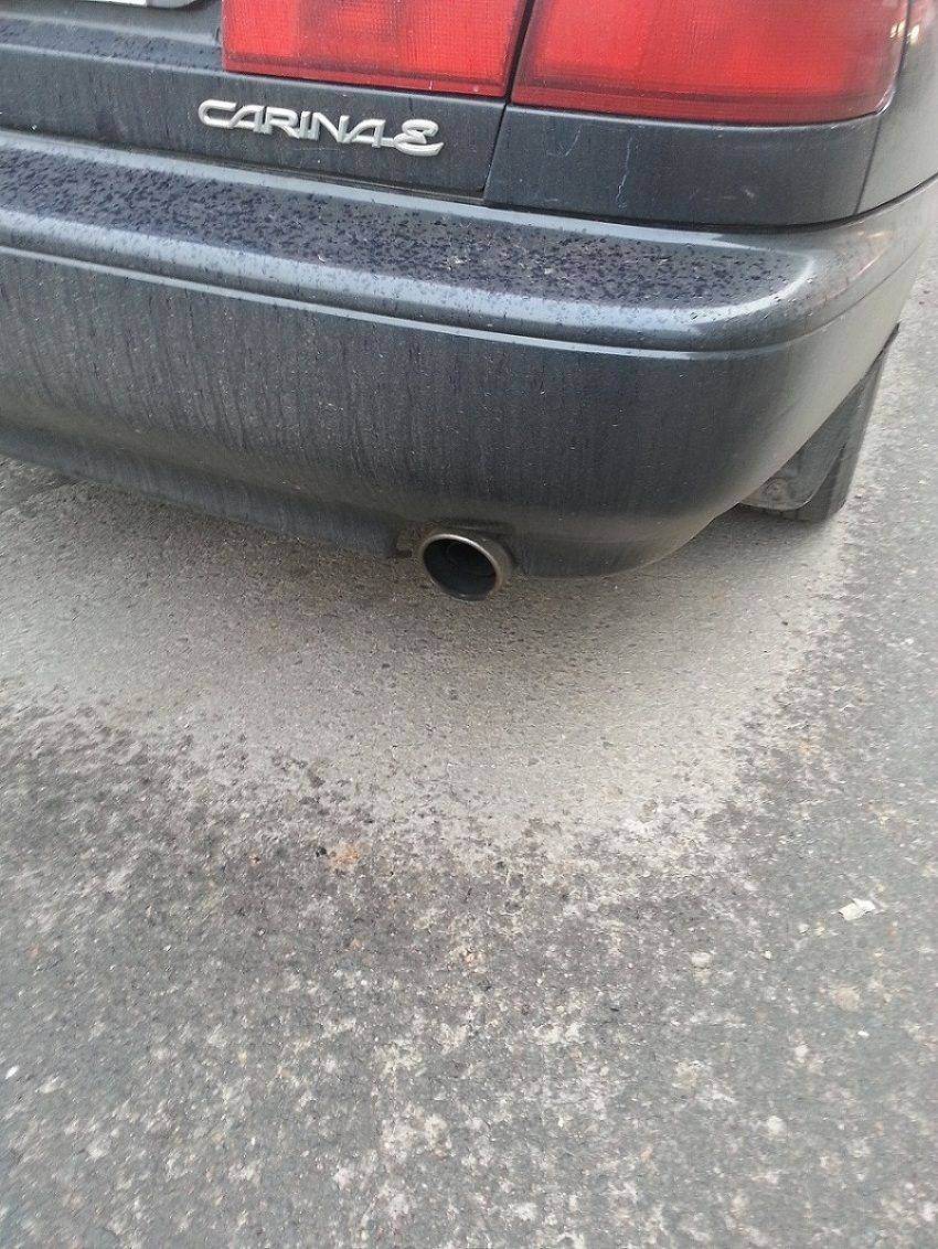

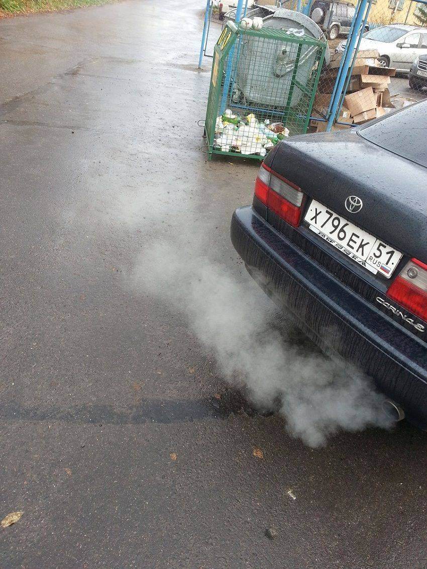

Тоже задам вопрос чтобы тем не плодить) Стал замечать белый дым из выхлопной, однако когда только заводишь на холодную дыма практически нету, пока доезжаю с работы/на работу минут 15-20 (больше редко езжу) выхожу с машины смотрю - дыма значительно больше. Такое чувство что так не должно быть, антифриз не уходит, масло жрет, но жрала и раньше однако не дымила. Может это и нормально для осени в Мурманске, брал 1ю машину в прошлом году перед осенью как раз, но тогда как то не до дыма было, смотрел только вперед=))) на остальные машины смотрю, дымят не так как я. В общем как то так.

М0ЛЕКУЛА На улице холодно,на другие машины посмотри.

Смотрю) кажется что я дымлю сильнее, поэтому и возник вопрос. Движок при этом работает ровно, не троит, обороты не плавают, следов антифриза в масле нет. Заезжал недавно к мастеру, приценивался по капиталке, он свечи выкручивал смотрел, нагар пристутствует, но следов масла так же нет, все как будто бы нормально. Может сфоткаю как дымит при случае выложу.

М0ЛЕКУЛА не стоит. Только запустил мотор - трубы еще холодные ,вот и не идет пар. А так и влажность судя по фото на улице.

М0ЛЕКУЛА писал(а): 2я фотка после 15 минут езды по городу. у меня такая же фигня, сначала забеспокоился, потом газанул - нету ничего

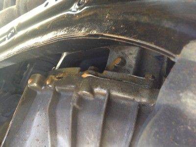

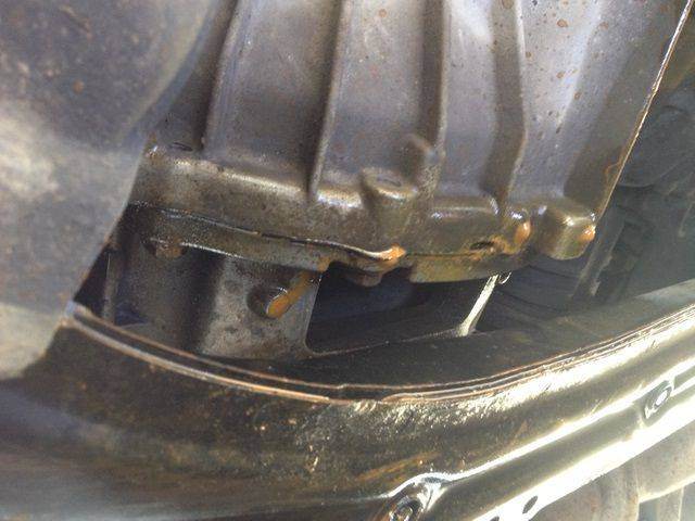

Доброго времени суток, товарищи! Помогите разобраться в проблеме, не пройдите мимо) В общем дело было так: Еду я значит домой вчера вечером, уже подъезжаю и чувствую, что с печки пошёл прохладный воздух, а не горячий, как до этого. Подъехал к воротам, остановился и вижу как на глазах стала подниматься стрелка температуры двигателя. Дело было ночью, машину загнал в гараж, думаю, завтра посмотрю что да как. Теперь сегодня смотрю а по дороге где ехал следы антифриза, да и где стояло накапало. И непонятно откуда накапало. Сверху смотрю, не видно подтеков. Залез под двигатель и капает между двигателем и коробкой. В чем может быть дело и как это можно исправить? Машина ТОйота Карина Е 1992 г. Коробка механика

Скорее всего капает из под корпуса термостата, поменять прокладку термостата и посадить на герметик корпус термостата к блоку. Из трубы белого дыма нет?

Честно говоря не обратил внимание на белый дым. Напапывает в районе сцепления, маховика, с люка(не знаю как правильно он называется) Там еще такого ржавого цвета эта жидкость, которая вытекает.

сфоткай то место, или хотя бы скажи что за двигатель

Какой мотор? Какой уровень масла? Проверь все патрубки от радитора, от печки 2 шт потоньше.

Wolf88 писал(а): Там еще такого ржавого цвета эта жидкость, которая вытекает. прикольненько...

такой цвет антифриза - когда он уже старый и наполовину разложившийся. давно менял антифриз то? проверяй патрубки все и термостат. радиатор еще на всякий пожарный посмотри

Алексей60 писал(а): Там еще такого ржавого цвета эта жидкость, которая вытекает.
прикольненько... Sanchis85 писал(а): такой цвет антифриза - когда он уже старый Имхо.тосол залит...обычно он ржавый,точнее болотный цвет принимает,если долго не менять.

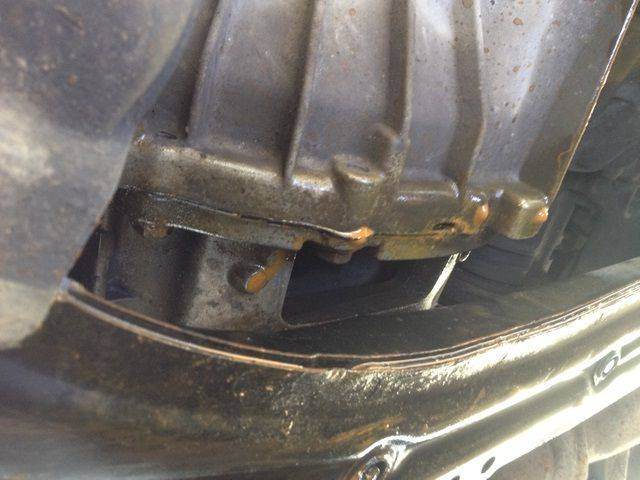

Zabik писал(а): сфоткай то место, или хотя бы скажи что за двигатель Вложение:
111111.jpg [ 98.25 КБ | Просмотров: 4126 ]
двигатель 4A-FE

Раз стык коробки и мотора мокрый, может подтекает из под патрубка, который к радиатору идёт или из под датчиков температуры двигателя или патрубки печки подтекают, но проверь всё же первый вариант, обычно снизу патрубка течёт и не видно.
