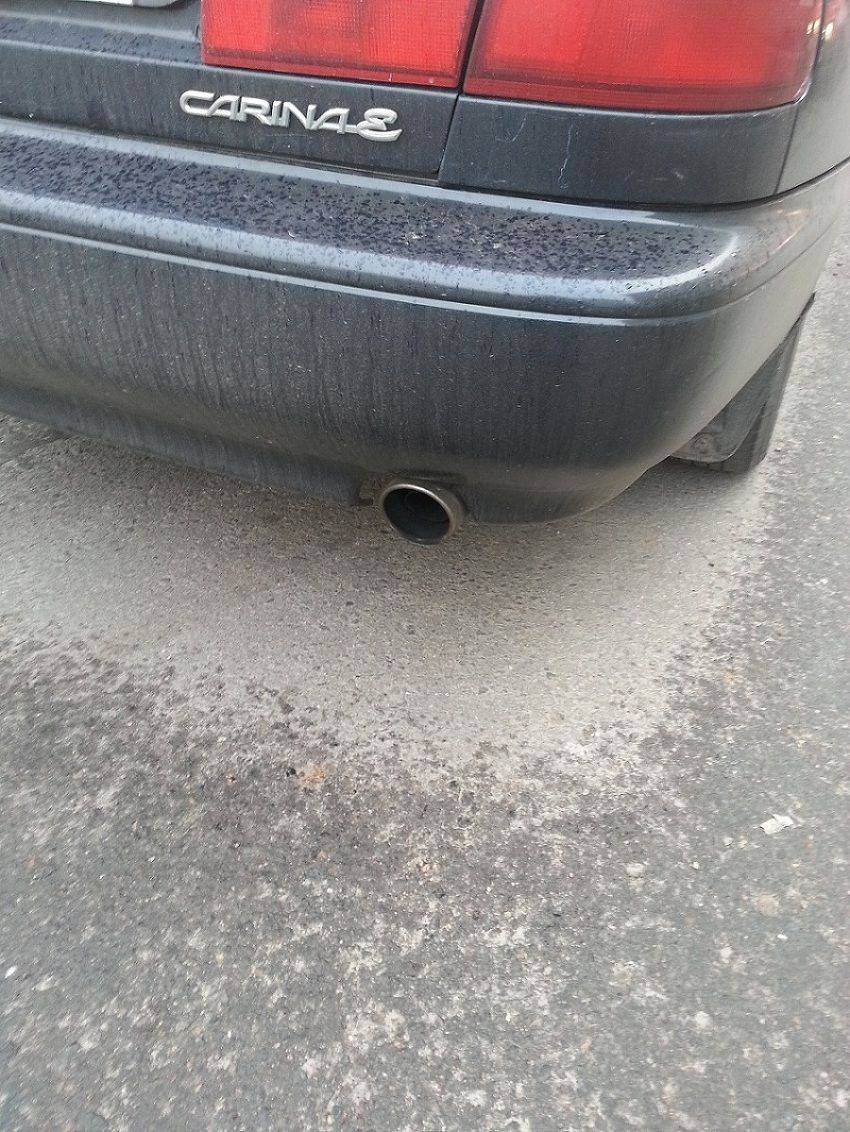

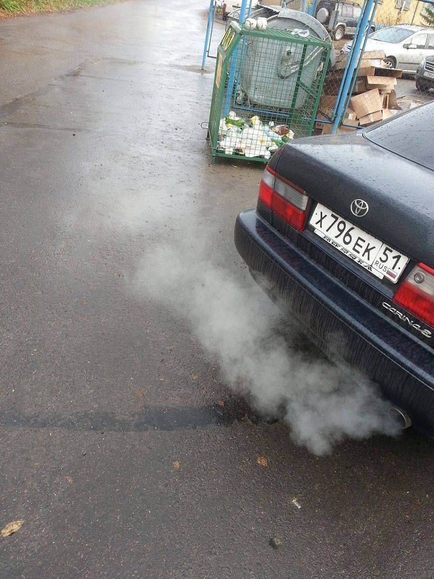

Вот сфоткал на обеде. 1я фотка на холодную только завел - дыма нет вообще. 2я фотка после 15 минут езды по городу. Стоит волноваться?))

не стоит. Только запустил мотор - трубы еще холодные ,вот и не идет пар. А так и влажность судя по фото на улице.
у меня такая же фигня, сначала забеспокоился, потом газанул - нету ничего :)
