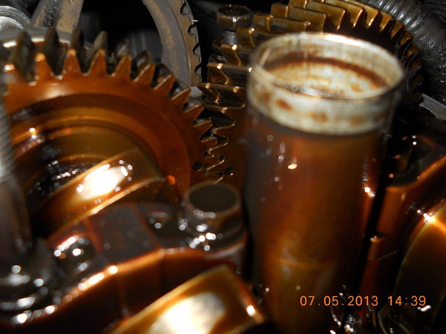

Youngboy
вот ещё метки на шестернях должны совподать при ВМТ
По космическим основаниям.
 Заголовок сообщения: Re: Замена ремня ГРМ 4A-FE, 7A-FE
СообщениеДобавлено: Пт янв 17, 2014 5:36 pm
Зарегистрирован: Вс дек 26, 2010 3:38 am
Сообщения: 22
Откуда: Пермский край
Машина: Toyota Carina E (универсал)
Двигатель: 7A-FE (1.8 LB)
Метки на шестернях распредвалов впускных и выпускных?
Toyota Carina E (универсал),
7A-FE скорей всего LB, 1,8 л., 107 л.с., МКПП
электролюк (но без кондея), цв. красный (вишневый)
11.1994 г.в. (по ВИНу), 1995 г.в. (по ПТС)
Японка
СообщениеДобавлено: Пт янв 17, 2014 5:38 pm
Зарегистрирован: Пт апр 05, 2013 2:36 pm
Сообщения: 384
Откуда: ..белгород
Машина: тойота карина Е 1.6 sedan
Двигатель: 4a-fe 1.6 ЛБ
ага
метки смотрят друг на друга и две в верх
гдето были у меня фотки мои если надо поищу
Последний раз редактировалось денвер666 Пт янв 17, 2014 6:47 pm, всего редактировалось 3 раз(а).
СообщениеДобавлено: Пт янв 17, 2014 6:17 pm
Сообщения: 384
Откуда: ..белгород
вот смотри это фотка я снимал когда купил машин и он тарахтел я разобрал и увидел метка не совподает а должна быть друг на против друга
Добавлено спустя 31 минуту:
Youngboy посмотри думаю поможет с метками разобратся смотреть с 1 минуты а так тема про клапана http://www.youtube.com/watch?v=8KpKXs74 ... page#t=106
DSCN1961.JPG [ 495.67 КБ | Просмотров: 8136 ]
СообщениеДобавлено: Сб янв 18, 2014 12:11 am
Сообщения: 22
Всем огромное СПАСИБО!
Всё сделали, завелась слава богу.
