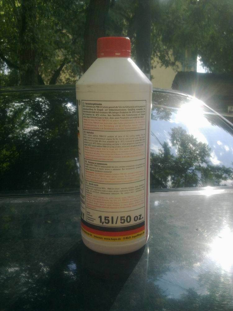

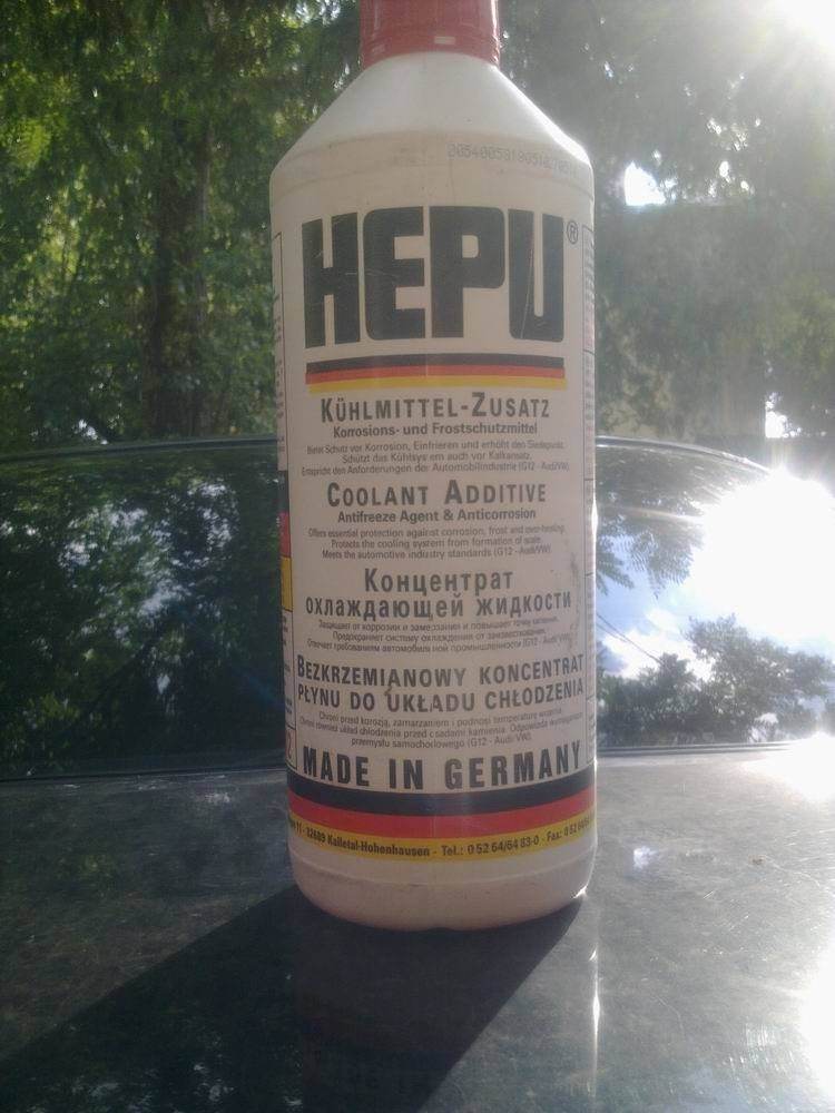

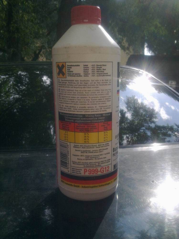

Заменил вчера антифриз, первый раз за два года, впринципе не напрягало, не замерзал, не перегревался, вот чистота какая то непонятная была.... слил старый, цвета серого песка с зеленым, с радиатора, открутил термостат, выгнал еще старой жидкости, залил воду, прогрел до температуры включения вентилятора, заглушил, слил с радиатора жидкость, еще залил воды, еще раз также прогрел, заглушил, слил, слил с бочка расширительного.... и залил красный антифриз немецкого производителя, в банке по 1.5 литра концентрат, на банке было написано 50% -37, так и разбавил, 1.5 литрами дисцилированной воды, в систему влилось примерно 4-ре литра антифриза, цвет прозрачный розовый... когда заливал, машину ставил под углом вверх мордой, после заливки, поездил, еще пару раз смотрел на уровень под пробкой и доливал до горлышка, ночью система отсосала из расширительного бачка 2см, все операции делал с открытым краником печки...
FeBi или Comma? ;-)
Стандарт какой? G12?

HEPU G-12
