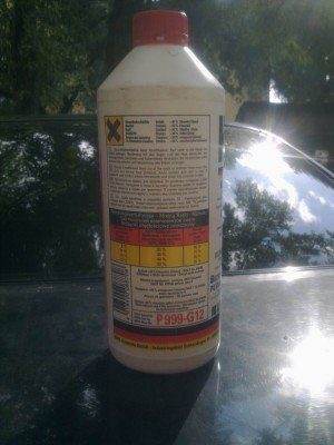

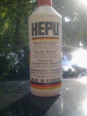

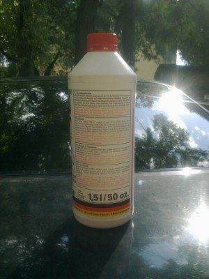

Saman
Добавлено: Чт авг 19, 2010 4:52 pm |
| Главный фотограф Селигера |
Зарегистрирован: Чт ноя 19, 2009 12:23 pm Сообщения: 1208 Откуда: Воронеж Репутация: 56 [ ? ]
Машина: Toyota Avensis
Двигатель: 7AFE
HEPU G-12
| Вложения: |
ож1.jpg [ 116.46 КБ | Просмотров: 6244 ]
ож2.jpg [ 111.52 КБ | Просмотров: 6242 ]
ож3.jpg [ 116.04 КБ | Просмотров: 6241 ]
_________________ была Toyota Сarina E 93, 1.6, 4A-FE, МКПП С52, XLI, не LB, седан, бензин+газ LOVATO(комплектовалось на заводе), японка была Toyota Crown 92, 3.0, 220 лошадок, АКПП, полный фарш  есть Toyota Rav-4 II 2002 2.0, АКПП, 150 лощадок, зеленый жираф, газовое оборудование IV поколения Toyota Avensis I 1998 1.8 МКПП 110 серебро ГАЗ IV поколения
| Вернуться к началу |
дядя
Добавлено: Чт авг 19, 2010 4:56 pm |
Зарегистрирован: Вт мар 18, 2008 9:10 pm Сообщения: 2618 Репутация: 101 [ ? ]
Saman писал(а): HEPU G-12
Не подумайте ничего плохого,но вот на фольце-этот антифриз у меня сжирал все время резиновые колечки,под датчиками температуры.  Поменял на другой всё стало гут,может левый был,фиг знает.
Saman
Добавлено: Чт авг 19, 2010 5:00 pm |
Двигатель: 7AFE
дядя писал(а): Saman писал(а): HEPU G-12 Не подумайте ничего плохого,но вот на фольце-этот антифриз у меня сжирал все время резиновые колечки,под датчиками температуры.  Поменял на другой всё стало гут,может левый был,фиг знает.
поездим, посмотрим, ребята работающие в магазине, мои знакомые, оекомендовали его...
