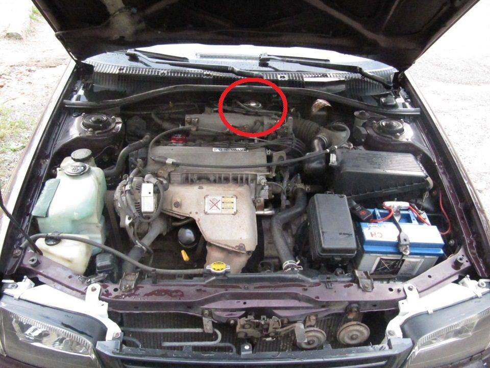

Silence... Я про этот грибок!! Просто не знаю как он по "научному" называется :D И сразу вопрос, мембрана восстанавливается, ремонтируется как то или деталь на выброс и замена?

Silence... писал(а):
... проверяйте подсосы воздуха.
особенно в районе регулятора давления 23280-74100, трубка 90999-92002. У меня эта трубка была не одета, симптомы были схожими мокрая сажа из трубы и свечи в г--не и т.д.

Bob51 это тот что на топливной рампе?

Он самый

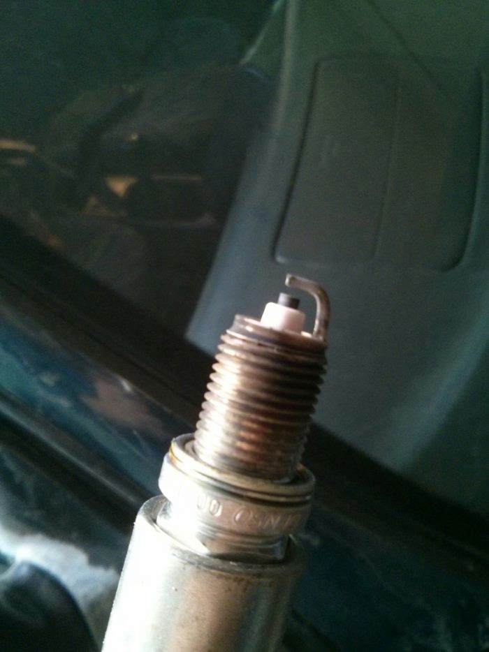

что скажете про эти свечи..вроде отъездил на них 2 месяца...до этого были денсо иридиевые....только электрод у них стал рыжим...и машину начинало колбасить если мало газа даешь при переключении передач...в итоге сменил свечи, ВВ-провода, порегулировал уголек, кстати бегунок вроде без окислов и прочей хрени...недавно тут тоже такая же петрушка опять началась...посмотрел...непонравился мне один ВВ-провод тайваньский...при монтаже я его крепление повредил и видать плохо держался в контактах...в итоге достал те провода что смнеил...вроде дерготня на холодную преркатилась...хотя скорее завтра об этом точно узнаю...когда машина ночку постоит
