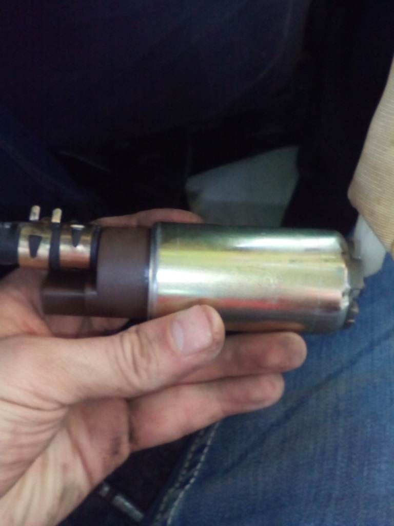

Привет! Подскажите пожалуйста, судя по фишке на фото, это оригинальная фишка или уже как на вазовских бензонасосах, например?
Хочу заменить его на насос Denso 195130-6970. Судя по кроссам вроде как подходит. Фишка внешне, судя по фотографиям похожа. И ценник крайне гуманный.
И гляньте, мой насос хоть немного похож на оригинал, или тоже заменен? На корпусе нет обозначений, правда я не снимал резиновую трубочку, поздно понял, что под ней может быть хоть какая-то информация :oops:
Комментарий к файлу: фишка насоса
IMG_20160525_202408.jpg [ 163.57 КБ | Просмотров: 16793 ]
Комментарий к файлу: насос
IMG_20160525_202424.jpg [ 133.35 КБ | Просмотров: 16793 ]

AkiriS
Похож, но на моем вроде были надписи, фишка с узкими клеммами (родная).

ALEX-72
А в оригинале был бош или денсо?
У меня свистит противно(вроде как "фишка" бошей), вот думаю заменить на денсо... но неизвестно, не будет ли он шуметь сильнее :(

Denso был, после него ставил BOSCH от ВАЗа, не свистел вроде, но хватило года на 3 всего,
может потому что сетку не поменял на нем, не знаю, потом временно ставил б/у с какой то
машины, где вместе с фильтром меняется, знакомый с сто притащил чтоб поездить, все еще
лежит в качестве запасного :D , вот он гудел, но не свистел :nez-nayu: , сейчас поставил
MASUMA по моему MPU101, уже 2 года езжу, все нормально :)
А Denso я разобрал посмотреть, что там случилось, оказалось в коллекторе ламели
насквозь проточило щетками, мм 4-5 в глубину :o , это при том, что щеток еще на
пару тройку насосов хватило бы :(

ALEX-72
Ага, спасибо!
Сегодня поменял насос, на этот денсо 195130-6970. Работает тихо, писка нет. Ценник гуманный, 1250р Осталось проверить в полевых условиях, что да как изменилось) предварительно - снизилось открытие форсунок до 2.9мс, раньше в основном около 3х. было, но может быть это временный эффект.
Ну и теперь есть запасной насос, на всякий пожарный)
Рассмотрел старый насос, нашел информацию на коричневой пластиковой части сбоку, но она вся поблекла, почти не считывается, но видно, что это бош и вроде как написано, что произведено в германии. Может и правда еще оригинальный насос? Или на все карины денсо ставили?

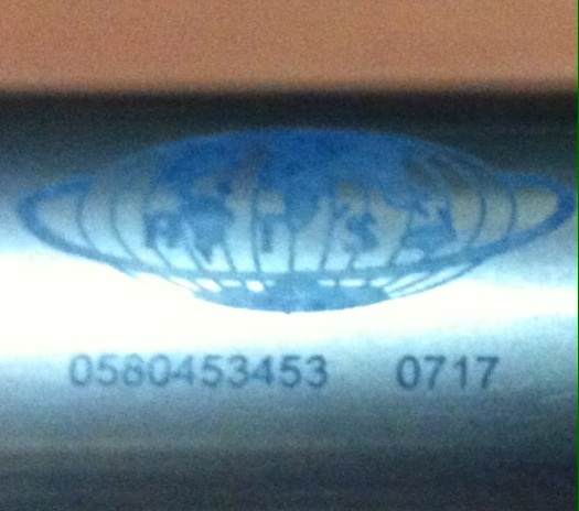

Это насос не родной, его установили на пробеге 140000. В итоге он отработал 400 т км !
image.jpg [ 197.96 КБ | Просмотров: 15834 ]

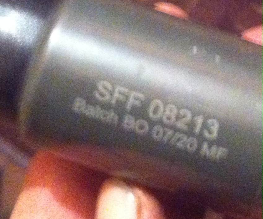

Я купил за 950 руб.насос ATS без сетки, но с фишкой. Сетка - 200 руб. Очень похожа на оригинал.
Комментарий к файлу: На корпусе гравировка, размазал каплю чернил, чтобы лучше было видно на фото. ! В разъёме папы широкие !
