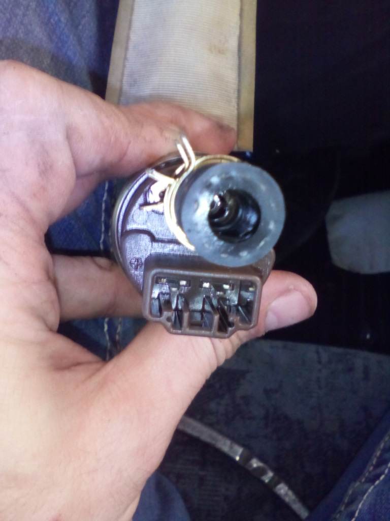

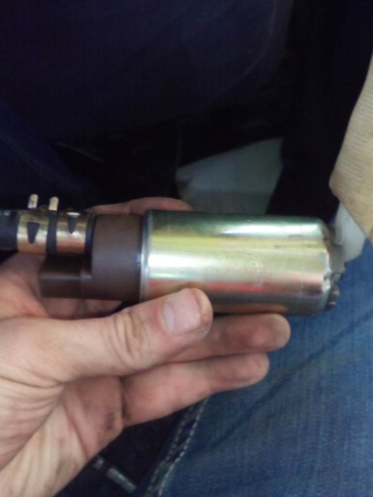

Привет! Подскажите пожалуйста, судя по фишке на фото, это оригинальная фишка или уже как на вазовских бензонасосах, например?
Хочу заменить его на насос Denso 195130-6970. Судя по кроссам вроде как подходит. Фишка внешне, судя по фотографиям похожа. И ценник крайне гуманный.
И гляньте, мой насос хоть немного похож на оригинал, или тоже заменен? На корпусе нет обозначений, правда я не снимал резиновую трубочку, поздно понял, что под ней может быть хоть какая-то информация :oops:
Комментарий к файлу: фишка насоса

Комментарий к файлу: насос

 Заголовок сообщения: Re: Топливный насос...
СообщениеДобавлено: Ср май 25, 2016 6:31 pm
AkiriS
Похож, но на моем вроде были надписи, фишка с узкими клеммами (родная).

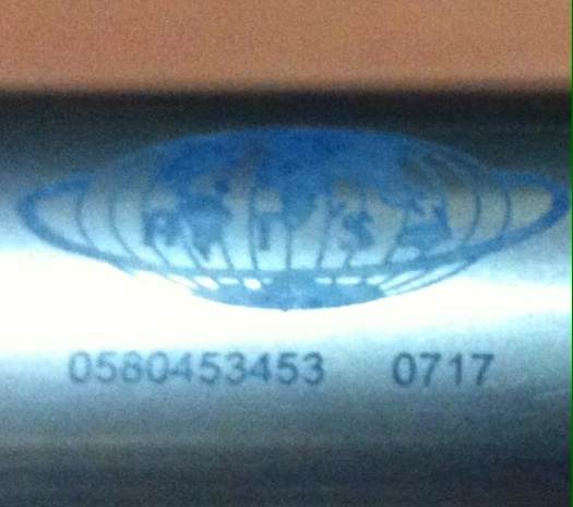

Это насос не родной, его установили на пробеге 140000. В итоге он отработал 400 т км !

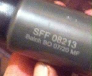

Я купил за 950 руб.насос ATS без сетки, но с фишкой. Сетка - 200 руб. Очень похожа на оригинал.
Комментарий к файлу: На корпусе гравировка, размазал каплю чернил, чтобы лучше было видно на фото. ! В разъёме папы широкие !
