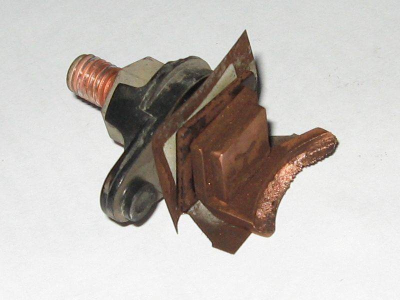

Rash
Добавлено: Вт июл 23, 2013 8:40 am |
Зарегистрирован: Пт мар 05, 2010 1:27 pm Сообщения: 1777 Откуда: Казахстан Кокшетау Репутация: 78 [ ? ]
денвер666 писал(а): плиз черкани потом что у тя было мож чё прикупить надо зарание. Вчера перебрал наконец-то свой стартер Денсо, вот в таком плачевном виде был контакт, который непосредственно к + АКБ подключен. Второй контакт и сердечник втягивающего тоже были изношены, но гораздо меньше. Стартер 28100- 16180, т.е. согласно Japancats, 1,2 kW, cold spec (для стран с холодным климатом). Контакты 28226-74070 и 28226-64370 и сердечник втягивающего 28235-55050 подошли идеально. Фото деталек: http://carina-e.ru/viewtopic.php?p=608236#p608236Держатель щеток 28140-70020 к данному стартеру не подходит. К нему очевидно, подойдет 28140-76060. Сами щетки были во вполне приличном состоянии, та пара, которая подключена к статору, изношена больше. Сейчас запуск двигателя

Rash
Добавлено: Ср ноя 27, 2013 1:04 pm |
Sokolov_Il'ya Похоже, что пятаки или сердечник втягивающего. Снимать стартер и смотреть, вероятно их под замену.
