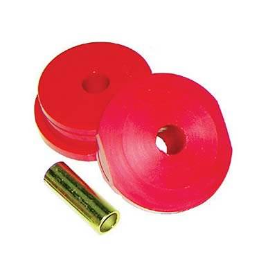

-у кого нет ямы или неохота на заднюю фебест ставить :картриджи полиуретан
black motor mount insert kit2.jpg [ 53.76 КБ | Просмотров: 7708 ]
поподробнее, пожалуйста, а то у меня и с ямой не получилось заменить

тоже дело геморройное - вы ж понимаете ,что вставить картриди можно только вытащив болт центральный из подушки (зад). Картриджи заходят туго ,возможно придется где то подгонять монтажным ножиком снимать упирающийся буртик . С первого раза вряд ли получится ,так что яма или эстакада нужна будет все равно

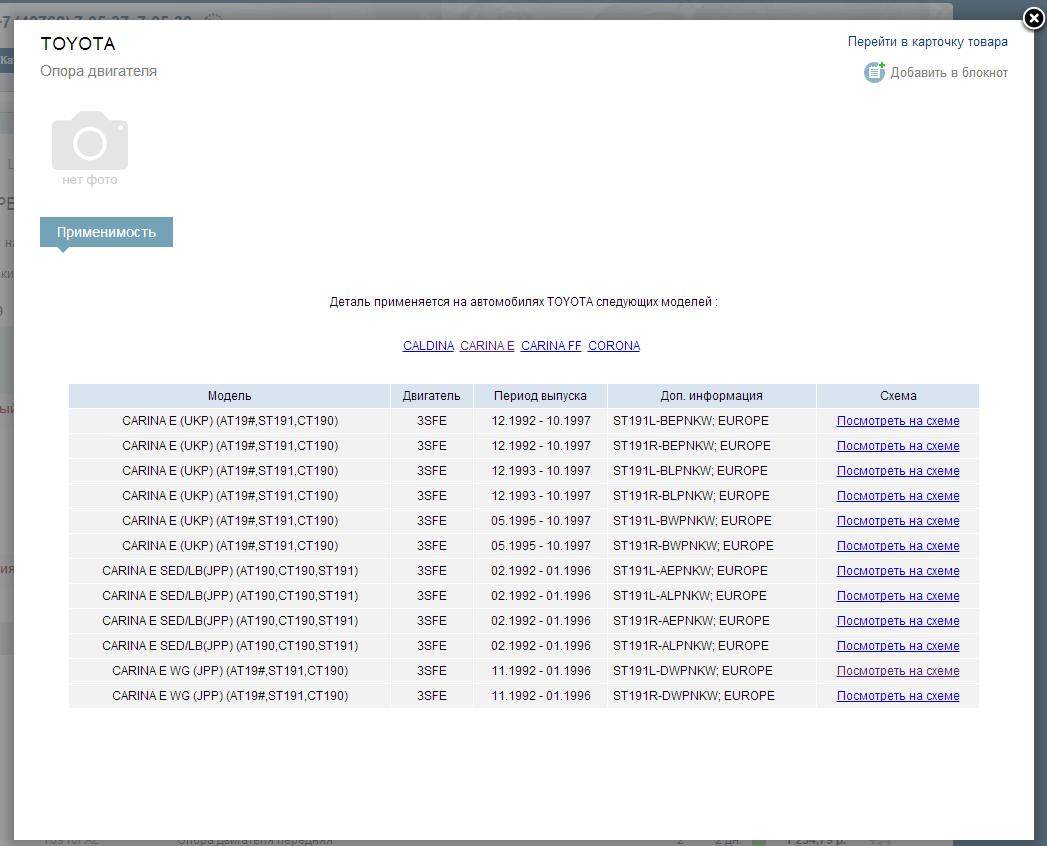

Братцы, подскажите передняя подушка 12361-74300 подойдет мне на 3S?
 Заголовок сообщения: Re: вопрос про опоры двигателя
СообщениеДобавлено: Вс май 24, 2015 1:34 am
если верить каталогу то да
-каталог на манагеров работает больше -у механики и автомата разные сайленты ,сами опоры одинаковые

вот что экзист выдает
212.JPG [ 111.25 КБ | Просмотров: 7981 ]

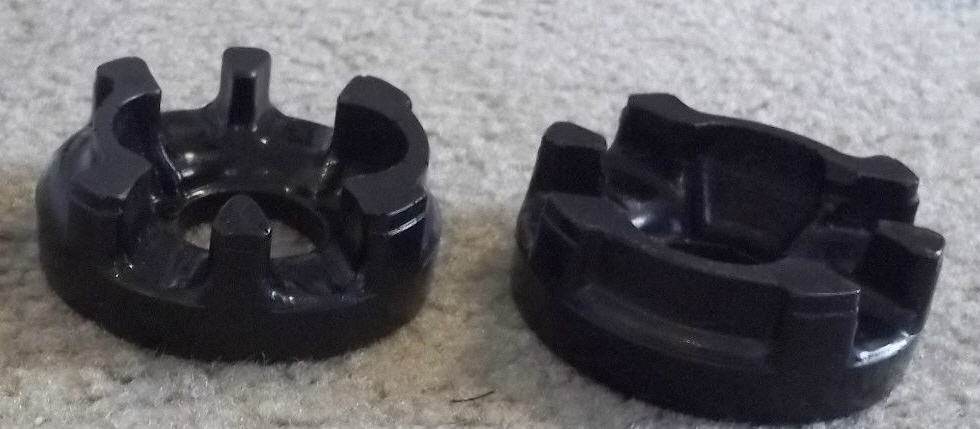

ща гляну ,скину фото
Комментарий к файлу: МЕХАНИКА
3sfe.jpg [ 63.65 КБ | Просмотров: 7979 ]
0455FrM.jpg [ 86.29 КБ | Просмотров: 7979 ]

Походу это с автоматной опора. Не подойдте думае те на мех?
-подойдет по месту,но может быть расколбас на малых оборотах
