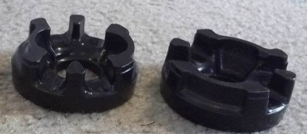

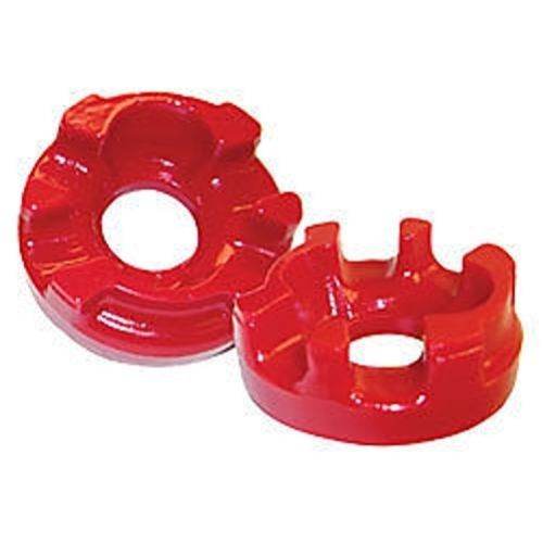

-у кого нет ямы или неохота на заднюю фебест ставить :картриджи полиуретан
поподробнее, пожалуйста, а то у меня и с ямой не получилось заменить
 Заголовок сообщения: Re: вопрос про опоры двигателя
СообщениеДобавлено: Ср май 20, 2015 2:08 am
Сообщения: 1195
Откуда: Витебск
Машина: Carina_E
Двигатель: 4AFE\LB
тоже дело геморройное - вы ж понимаете ,что вставить картриди можно только вытащив болт центральный из подушки (зад). Картриджи заходят туго ,возможно придется где то подгонять монтажным ножиком снимать упирающийся буртик . С первого раза вряд ли получится ,так что яма или эстакада нужна будет все равно

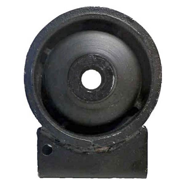

ща гляну ,скину фото
Комментарий к файлу: МЕХАНИКА
3sfe.jpg [ 63.65 КБ | Просмотров: 8013 ]
0455FrM.jpg [ 86.29 КБ | Просмотров: 8013 ]

Alexzhuk писал(а):
Походу это с автоматной опора. Не подойдте думае те на мех?
-подойдет по месту,но может быть расколбас на малых оборотах
