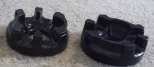

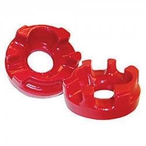

-у кого нет ямы или неохота на заднюю фебест ставить :картриджи полиуретан
black motor mount insert kit2.jpg [ 53.76 КБ | Просмотров: 7752 ]
поподробнее, пожалуйста, а то у меня и с ямой не получилось заменить
 Заголовок сообщения: Re: вопрос про опоры двигателя
СообщениеДобавлено: Ср май 20, 2015 2:08 am
Сообщения: 1195
Откуда: Витебск
Машина: Carina_E
Двигатель: 4AFE\LB
тоже дело геморройное - вы ж понимаете ,что вставить картриди можно только вытащив болт центральный из подушки (зад). Картриджи заходят туго ,возможно придется где то подгонять монтажным ножиком снимать упирающийся буртик . С первого раза вряд ли получится ,так что яма или эстакада нужна будет все равно

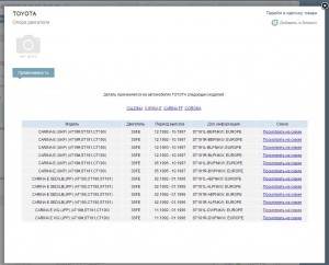

СообщениеДобавлено: Вс май 24, 2015 1:38 am
вот что экзист выдает
212.JPG [ 111.25 КБ | Просмотров: 8025 ]

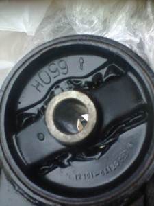

ща гляну ,скину фото
Комментарий к файлу: МЕХАНИКА
3sfe.jpg [ 63.65 КБ | Просмотров: 8023 ]
0455FrM.jpg [ 86.29 КБ | Просмотров: 8023 ]
Последний раз редактировалось bastynda Вс май 24, 2015 1:51 am, всего редактировалось 1 раз.

Alexzhuk писал(а):
Походу это с автоматной опора. Не подойдте думае те на мех?
-подойдет по месту,но может быть расколбас на малых оборотах

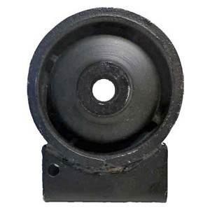

Вот фебест на мою выдает такую Изображение
Добавлено спустя 46 секунд:
Думаешь она жестче?
Вот она 12361-74300

не думаю-точно знаю . У меня в гараже сайлент валяется такой китайский (Вьюлинг) ,брал для экперимента у америкосов,могу подарить ,пересылка за твой счет
-англичанин продавал оригинал за 20 футов на прошлой неделе,могу глянуть ,если есть желание
@Вот она 12361-74300@
автоматная
