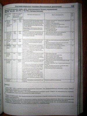

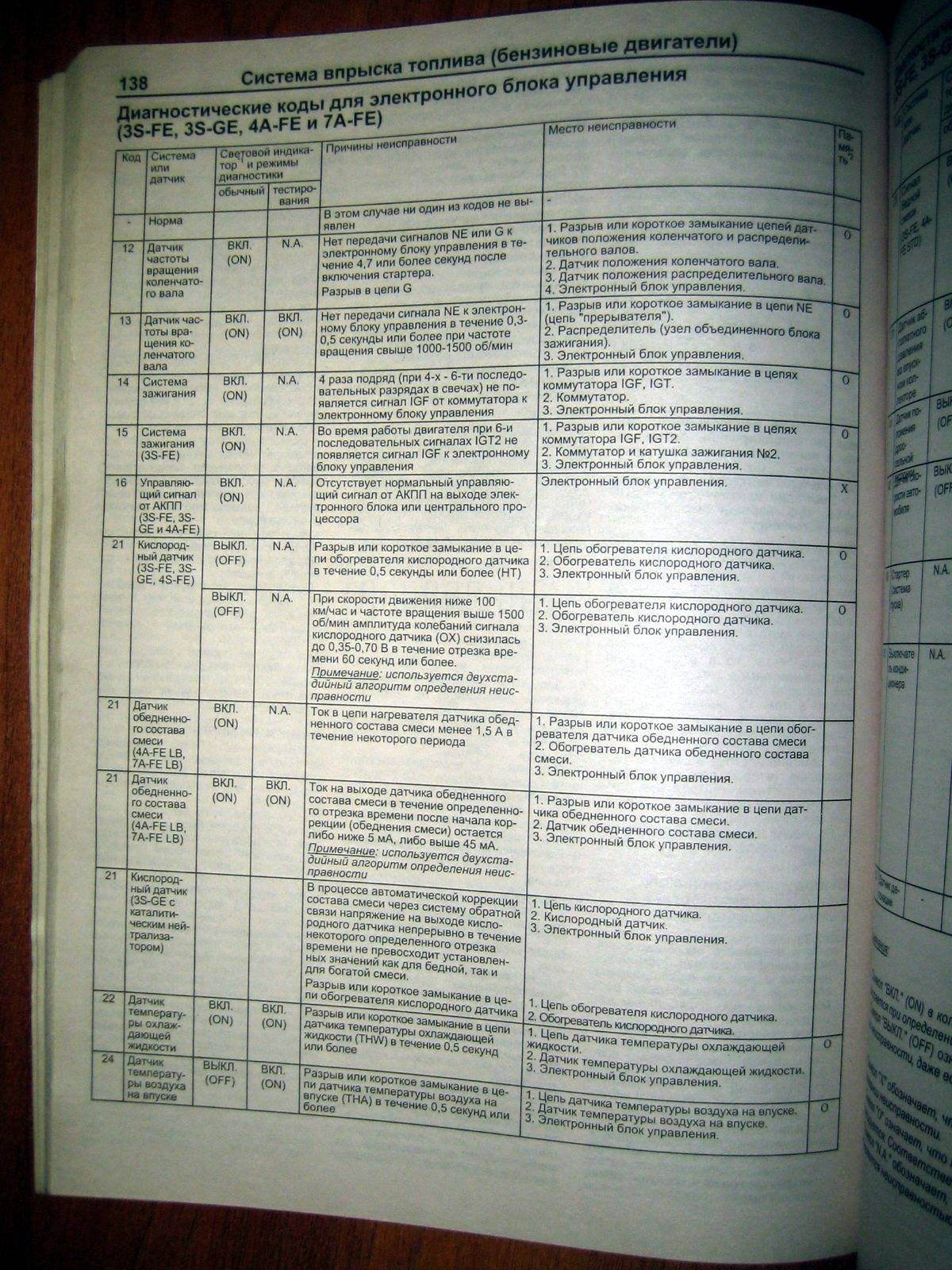

СообщениеДобавлено: Ср окт 22, 2008 9:45 pm
kirser
Вот, покури для начала:
Добавлено спустя 1 минуту:
kirser
Вот продолжение:
Добавлено спустя 3 минуты 22 секунды:
21, 25 - похоже, что-то с лямбдой у тебя.
По поводу ошибки 12: ты уверен, что правильно считал код?
IMG_4511.jpg [ 394.69 КБ | Просмотров: 3594 ]
IMG_4514.jpg [ 583.65 КБ | Просмотров: 3595 ]
