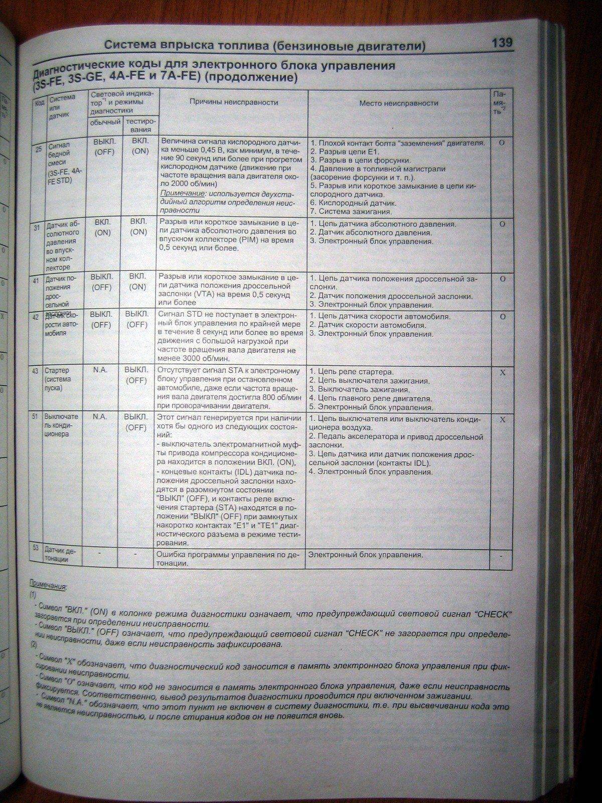

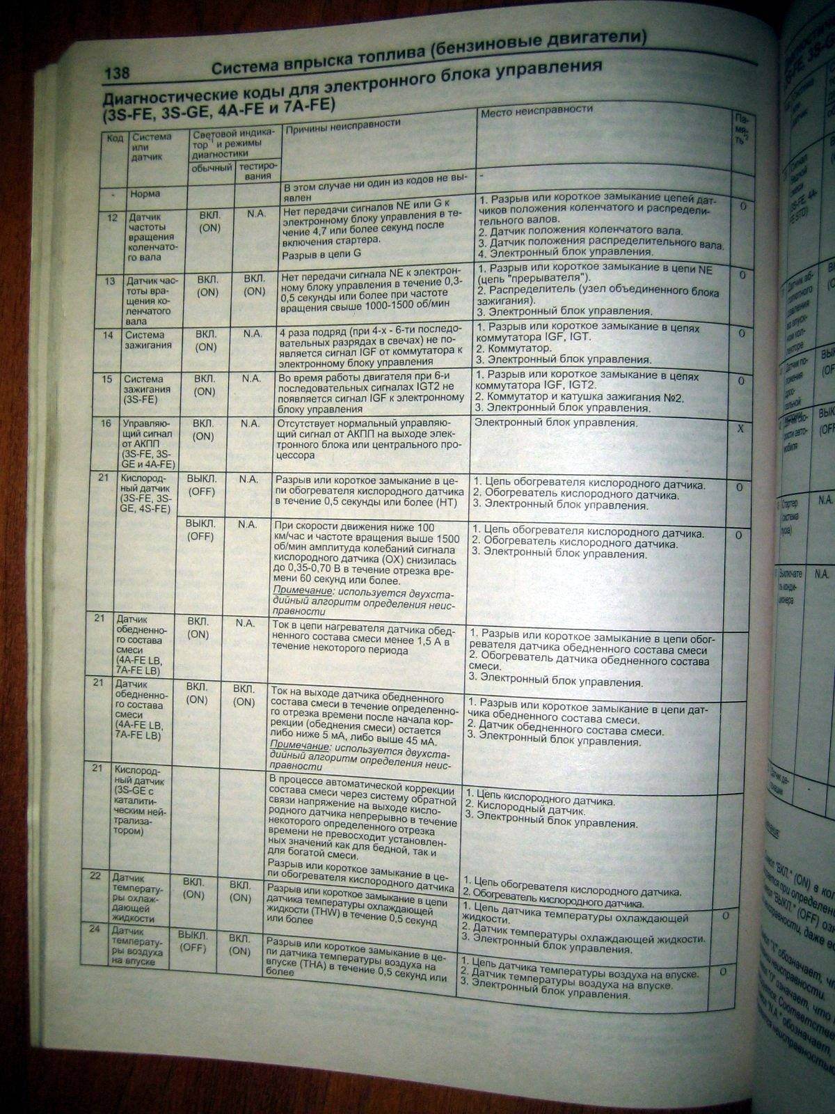

Ситуация обратная. Чек не загорается.(не выдает ошибку). При диагностике через лампочку высветились следующие ошибки:
12, 21, 25
С чего начинать и где смотреть?

Вот, покури для начала:
Добавлено спустя 1 минуту:
kirser
Вот продолжение:
Добавлено спустя 3 минуты 22 секунды:
21, 25 - похоже, что-то с лямбдой у тебя.
По поводу ошибки 12: ты уверен, что правильно считал код?
IMG_4511.jpg [ 394.69 КБ | Просмотров: 3615 ]
IMG_4514.jpg [ 583.65 КБ | Просмотров: 3616 ]

Про ошибку 12 уверен, считывал три раза. У меня в букваре написано: "12-сигнал тахометра)
Насчет лямбды, догадываюсь. Большой аппетит у машины...

Господа, а у меня похожие симптомы, но код с помощью канцтовара был возвращен 12. Насколько мне известно, это "Датчик положения коленчатого вала".

У меня такая ошибка выскакивала когда глючил стартер. Я поворачивал ключ, втягивающее срабатывало, но стартер не крутил. (Похоже на пригорание "пятаков") В мануале про ошибку сказано если включен стартер, а сигнал не поступает от датчика к.вала в Течении 5-7 сек, то загорается 12 ошибка...
