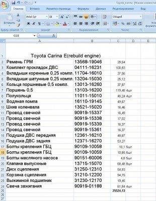

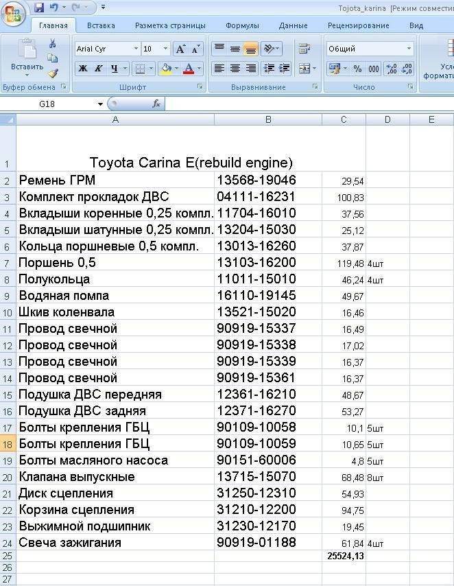

Вчера разбирался на компе нашел список деталей которые мне заменили при капиталке с кодами, мож. кому пригодится.
Цены указаны старенькие 1.5 года назад.

Хороший список. Сразу видно: капиталка делалась по полному циклу. Разве что по поводу клапанных направляющих можно посомневаться. И детали для регулировки зазоров в приводе клапанов в списке не учтены. И полукольца разные в постели блока и в коренной крышке: два с выступом и два без него.

а в чем там цены то указаны? какие то цифры маленькие.
_________________ Была супер машина Carina E 92 г. 4a-fe LB седан потом Hyundai Terracan затем Subaru Forester Клубный продавец машин)))) (Mouflon ©)
| Вернуться к началу |
BrabusS
Добавлено: Вт мар 17, 2009 12:48 pm |
Зарегистрирован: Пт янв 18, 2008 7:15 pm Сообщения: 1534 Откуда: Москва, Солнцево Репутация: 30 [ ? ]
Это реальные цены) но без доставки(
Доставка от 2 до 3 рублей)
