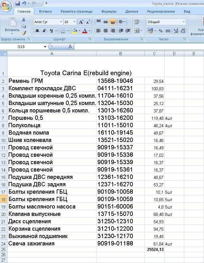

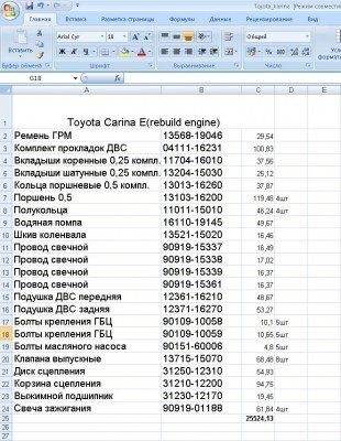

Вчера разбирался на компе нашел список деталей которые мне заменили при капиталке с кодами, мож. кому пригодится.
Цены указаны старенькие 1.5 года назад.

Хороший список. Сразу видно: капиталка делалась по полному циклу. Разве что по поводу клапанных направляющих можно посомневаться. И детали для регулировки зазоров в приводе клапанов в списке не учтены. И полукольца разные в постели блока и в коренной крышке: два с выступом и два без него.
