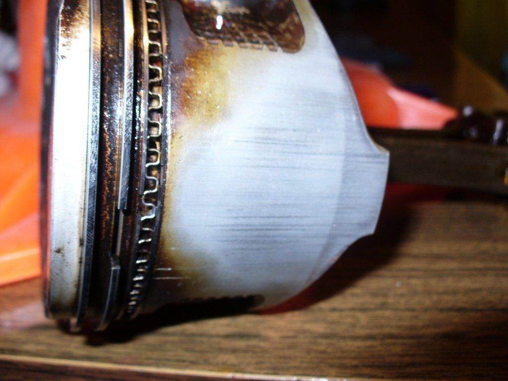

Вот у меня тоже масло ело , и дым видно было только при прогазовке -3500- 5000. Разобрал двигатель и увидел на всех поршнях залёгшие масло съёмные ....

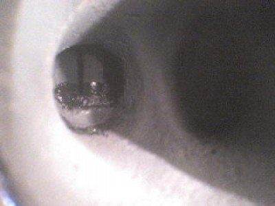

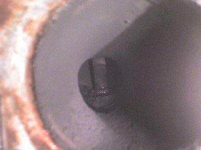

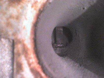

Мож кто в курсе,короче делал переборку с заменой колец и маслосъемных колпачков,первые тысячи две было нормально,потом начала хавать,ездил на мобиле минералке,залил тоже мобил синтетику,прошла после этого 6,5 тысяч и схавала литра 4,то есть грамм 800 на тысячу,грешил на колпачки мож не так поставил и они соскочили,да и выработка в нарправляющих присутствовала.Сегодня снимал выпускной коллектор для замены шпилек,признаки масла присутствуют на клапанах но только в самом верху у направляющих,свечи выворачиваешь резьба вся в масле,притом что сальники свечных колодцев целые,давит из цилиндра,навроде только третий нормальный на его свече почти сухо,фото прилагаю,ссори за качество,лучше никак.Вот и ломаю башку,или покупать еще комплект колпачков или делать раскоксовку,потому как башку скидывать нет желания.Можно еще скинуть впускной и глянуть,так как на выпускной я думаю смотреть мало смысла,так как там наверное газами масло выжигает или я не прав

СообщениеДобавлено: Пн сен 21, 2009 2:04 pm
а цилидры мерял?
клапан вентиляции проверял?
СообщениеДобавлено: Пн сен 21, 2009 2:06 pm
Сообщения: 3255
Откуда: Самый Север МО
на фото видно, что у тебя текут маслосъемные. бошку скидывать на моторе 4а очень просто и быстро. поэтому рекомендовал бы сделать все качественно. я вот три года назад перебрал себе каринку, на которой жена ездит. позавчера очередной раз вернулся с моря. ездил на ней, т.к. расход у нее значительно меньше чем на турбокалдосе:) так вот по прошло 3года с ремонта, а машина за 3.5 тысячи км съела 0.5 литра масла, что вполне приемлемо, для мотора который проехал уже 380тыщ.
значит попробуем поменять,если не поможет буду думать второй раз лезти или нет,при моем пробеге 7000 за год проще масло доливать
