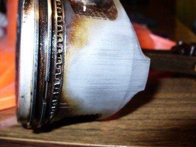

Вот у меня тоже масло ело , и дым видно было только при прогазовке -3500- 5000. Разобрал двигатель и увидел на всех поршнях залёгшие масло съёмные ....

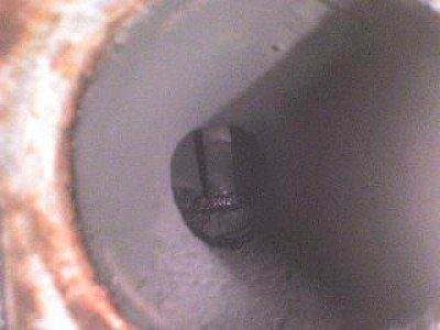

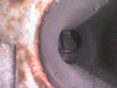

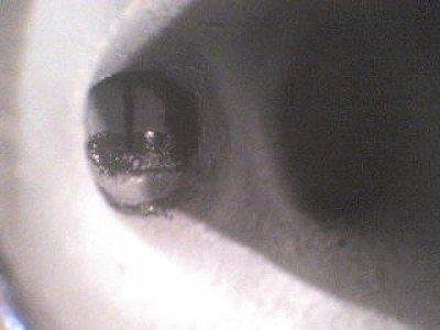

Мож кто в курсе,короче делал переборку с заменой колец и маслосъемных колпачков,первые тысячи две было нормально,потом начала хавать,ездил на мобиле минералке,залил тоже мобил синтетику,прошла после этого 6,5 тысяч и схавала литра 4,то есть грамм 800 на тысячу,грешил на колпачки мож не так поставил и они соскочили,да и выработка в нарправляющих присутствовала.Сегодня снимал выпускной коллектор для замены шпилек,признаки масла присутствуют на клапанах но только в самом верху у направляющих,свечи выворачиваешь резьба вся в масле,притом что сальники свечных колодцев целые,давит из цилиндра,навроде только третий нормальный на его свече почти сухо,фото прилагаю,ссори за качество,лучше никак.Вот и ломаю башку,или покупать еще комплект колпачков или делать раскоксовку,потому как башку скидывать нет желания.Можно еще скинуть впускной и глянуть,так как на выпускной я думаю смотреть мало смысла,так как там наверное газами масло выжигает или я не прав

на фото видно, что у тебя текут маслосъемные. бошку скидывать на моторе 4а очень просто и быстро. поэтому рекомендовал бы сделать все качественно. я вот три года назад перебрал себе каринку, на которой жена ездит. позавчера очередной раз вернулся с моря. ездил на ней, т.к. расход у нее значительно меньше чем на турбокалдосе:) так вот по прошло 3года с ремонта, а машина за 3.5 тысячи км съела 0.5 литра масла, что вполне приемлемо, для мотора который проехал уже 380тыщ.
