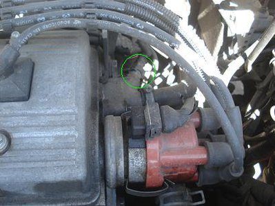

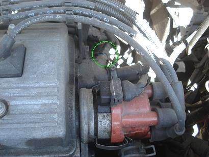

СообщениеДобавлено: Вт май 15, 2012 1:46 pm
Аж самому интересно стало, пошел сфотографировал. Подожди пару минут, залью фотку...
Датчик ОЖ на мозги - 1.JPG [ 43.51 КБ | Просмотров: 7730 ]
Датчик ОЖ на показометр - 1.JPG [ 53 КБ | Просмотров: 7730 ]

СообщениеДобавлено: Вт май 15, 2012 1:52 pm
Датчик температуры для приборки вообще на задней стенке двигателя.В районе помпы два датчика.1-контактный на вентилятор,2-контактный на эбу,он то и сообщает о температуре ож мозгу.

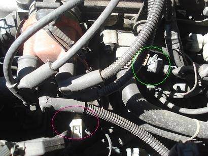

СообщениеДобавлено: Вт май 15, 2012 1:56 pm
То, что обведено зеленым - это на мозги, а то что красным я раньше думал, что на приборы :du_ma_et:

СообщениеДобавлено: Вт май 15, 2012 1:59 pm
2-ой это датчик включения вентилятора.
СообщениеДобавлено: Вт май 15, 2012 2:01 pm
Ну вот и выяснили :twisted:
СообщениеДобавлено: Вт май 15, 2012 2:26 pm
Легко проверить - фишку сдергиваешь - вентиляторы запускаются...
СообщениеДобавлено: Вт май 15, 2012 2:28 pm
В районе термостата,не помпы.Оговорился.
