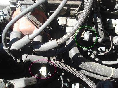

Кто знает, подскажите, где на двигателе 4A-FE стоит датчик температуры ОЖ для мозгов (89422-20010, SENSOR, WATER TEMPERATURE (FOR E.F.I.))

СообщениеДобавлено: Вт май 15, 2012 11:04 am
Только что эту тему ковырял и где-то видел фотографию. Если память не изменяет, за трамблером ближе к БДЗ, с зеленой фишкой, двухконтактный...
Ну и ещё вот http://www.carina-e.ru/viewtopic.php?p=252264#p252264
Да, есть там такой, но это видимо для показометра, вот: 83420-20040, GAGE ASSY, WATER TEMPERATURE SENDER

Вроде разобрался, 2-хконтактный на корпусе термостата- это для мозгов.
Для показометра - одноконтактный, вроде стоит в районе помпы.
(Для включения вентиляторов тоже одноконтактный, но с этим все ясно)

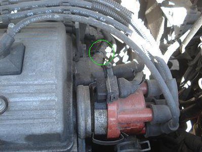

СообщениеДобавлено: Вт май 15, 2012 1:46 pm
Аж самому интересно стало, пошел сфотографировал. Подожди пару минут, залью фотку...
Датчик ОЖ на показометр - 1.JPG [ 53 КБ | Просмотров: 7737 ]

СообщениеДобавлено: Вт май 15, 2012 1:52 pm
Датчик температуры для приборки вообще на задней стенке двигателя.В районе помпы два датчика.1-контактный на вентилятор,2-контактный на эбу,он то и сообщает о температуре ож мозгу.
СообщениеДобавлено: Вт май 15, 2012 1:56 pm
То, что обведено зеленым - это на мозги, а то что красным я раньше думал, что на приборы :du_ma_et:

СообщениеДобавлено: Вт май 15, 2012 1:59 pm
2-ой это датчик включения вентилятора.
СообщениеДобавлено: Вт май 15, 2012 2:01 pm
Ну вот и выяснили :twisted:
Легко проверить - фишку сдергиваешь - вентиляторы запускаются...
СообщениеДобавлено: Вт май 15, 2012 2:28 pm
В районе термостата,не помпы.Оговорился.
